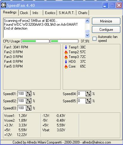

    Witam!
    Potrzebuję porady odnośnie mojego kompa. Mój problem tkwi w temperaturze procesora. Więc po kolei, zacznijmy od początku czyli z czego składa się mój komputer. Jest to płyta główna Gigabyte GA-M61SME-S2, procek AMD Athlon X2 4200+ 2.2 Ghz, pamięć 2 GB, zasilacz FEEL o rzekomej mocy 350 W.
    Przeczytałem wiele tematów odnośnie tego typu zjawiska ale niestety nie znalazłem satysfakcjonującej mnie odpowiedzi.
    Temperatura procesora w spoczynku, ewentualnie przy odtwarzaniu mp3 zgodnie ze wskazaniami SpeedFan'a co pokrywa się też ze wskazaniami BIOS'a wynosi około 39 st. Natomiast wystarczy włączyć jakąś flash'ową gierkę i w ciągu kilku sekund proc potrafi osiągnąć nawet 80 st. Tak bynajmniej twierdzi SpeedFan. Po ulżeniu prockowi spada do 56-58 st.w ciągu kilkunastu sekund i w BIOSI'e jest tak samo. Cudowałem z chłodzeniem, pasty przeróżne i nadal żadnych zmian. Fakt miał takie okresy co temp osiągała max 38 st. przy konkretnym obciążeniu. Trwało to tydzień nawet dwa, po czym następował nawrót tego zjawiska. Dziwią mnie te gwałtowne i dość znaczne skoki temperatur. Radiator najbliżej jak się da dotknąć go w okolicy procka nie osiąga nawet 40 st. Wiele razy zdarzyło się, że komp się wyłączał. Maksymalne wskazania SpeedFan'a jakie udało mi się zaobserwować sięgały blisko 100 st. Po wyłączeniu kompa zdjęciu radiatora procek miał na czuja nie wiele ponad 40 st. W każdym bądź razie można było bez problemu trzymać na nim rękę. Wie ktoś w czym może tkwić problem?

    Wygląda na to, że pod ubuntu procesor zachowuje się raczej normalnie. Zakładam, że używasz boxowego chłodzenia.
    Sprawdź napięcia na zasilaczu miernikiem, ponieważ te z programu Speedfan odbiegają nieco od normy. Sprawdź komputer koniecznie na innym zasilaczu.
    Popraw obieg powietrza w obudowie, sam zasilacz może nie nadążać z odprowadzeniem ciepłego powietrza z obudowy, a z tego co widzę to jedyny wentylator wyciągający powietrze z obudowy.
    Upewnij się, że masz najnowszy sterownik pod xp do tego procesora (2007) z linku który podałem wcześniej.
    Upewnij się, że radiator jest prawidłowo osadzony na procesorze.
    Jeżeli masz jakiekolwiek wątpliwości najlepiej wyjąć płytę główną z obudowy i złożyć radiator, procesor z płytą główną na stole. Masz wtedy możliwość podejrzenia jak radiator leży na procesorze.
