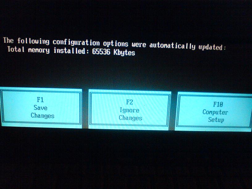

    Compaq armada M300 podczas próby uruchomienia wychodzi komunikat jak na foto i nic dalej się nie dzieje. co oznacza ten komunikat?.
    Armda M300 nie uruchamia się (nie jasny komunikat).
  • #2 7741197
    gabik001
    Poziom 37  
    Posty: 4269
    Pomógł: 305
    Ocena: 418
    Dolozyles (albo ujales) RAMu i trzeba go zaakceptowac. Nacisnij F1

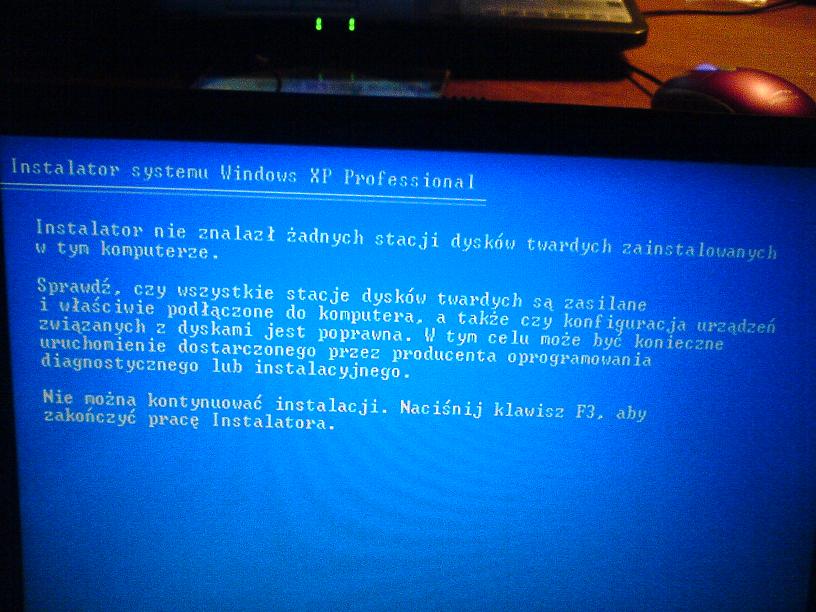

    A podczas próby instalacji systemu wychodzi poniższy komunikat...
    Wiem, że może coś nie łączyć na płycie (sprawdzę to). Chodzi mi tylko o tą "konfigurację urządzeń związanych z dyskami". Czy to jakieś ustawienia w bioosie?.
  • #4 7741675
    Michal_M66
    Posty: 85
    Pomógł: 16
    Ocena: 2
    Sprawdź czy BIOS wykrywa dyski, lub spróbuj przeprowadzić w BIOS wykrywanie "ręczne" jeśli to możliwe.

    Mialem podobny problem w m700. Trzeba bylo energicznie wepchnac kieszen z dyskiem HDD zeby zaskoczyl.

    Do tego mozna juz powiedziec zabytkowego sprzetu podchodza zwykle dyski IDE 2,5 cala w specjalnej kopercie (tzw. caddy - indywidualna dla kazdego modelu). Maksymalnie do m300/m700 chyba jest 60 albo 80GB (ja smigam na 30GB w armadzie m700) .
    Kolega niestety z tym SATA tutaj nie trafil...

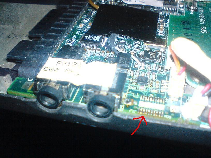

    Więc co zrobiłem;
    - dysk nie jest widziany w bioosie
    - przelutowałem gniazdo dysku na płycie i okolice
    - "energicznie" wkładałem dysk
    - włożyłem inny dysk
    I nic dalej płyta gł. nie widzi dysku.
    Zauważyłem na płycie gł. obok gniazd audio (w pobliżu gniazda hdd) jakby brakującego ukł. scalonego, wygląda jakby był wylutowany. Może wiecie, czy powinien być tam jakiś scalak czy to miejsce puste fabrycznie?.
