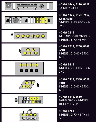

    norbi45 mam pytanie , bo sciagnolem schemat fleshera dejana z stronki ktora podales i nie wbardzo wiem co do czego podlaczyc (tzn. : wiem gdzie m2bus , fbus rx i tx ,gnd ale nie wiem gdzie sie podpina vpp i btemp ) moze to pytanie zabrzmiec smiesznie ale sie nie znam na tym ale chcialbyc sprubowac takie cos zrobic

    Vpp potrzebujesz tylko do nokii 3210.Jeśli nie podłączysz Vpp to niektóre 3210 będą się flashować, a niektóre nie. Do pozostałych nokii dct3 nie potrzebujesz Vpp.Dodaję piny do kilku nokii.
    Co do pytania od gustlik odnośnie T28s. Na schemacie jest pokazane,że pin 9 i 11 są zmostkowane(zlutować we wtyczce) ze sobą i dodatkowo podłączone z nóżką nr 16 układu scalonego.
