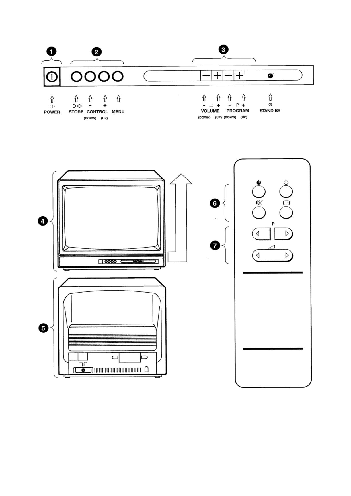

    Philips 21gr1251/22b chassis gr1-ax Mam problem taki że nie posiadam do niego oryginalnego pilota. Czy można zaprogramować go z klawiatury lokalnej. W menu klawiatury lokalnej jest tylko głośność, jasność, kontrast i nasycenie kolorów. Jeżeli do zaprogramowania potrzebny jest pilot to może ktoś zna jego typ.

    Kolega kuba0702 pyta się o programowanie - dopiero po rozstrzygnieciu zostałoby szukanie pilota , a nie o dobre rady znajdź sobie sam pilot - chiński śmietnik w google ( na allegro) i to bez własciwych funkcji. Jeżeli tv wygląda tak jak na zdjęciu z instrukcji obsługi do telewizora 20GR1250 i 21GR1251 to do programowania i menu są przyciski pod kineskopem , pilot na rysunku ma symbol RC6004 .
    Philips 21gr1251/22b czy da sie go zaprogramować bez pilota
    Jeżeli nie ma przycików , są zakryte klapką , obudową lub jest to inna wersja odbiornika to pozostaje strojenie z pilota RC9076 lub zamiennika Amadeus rIR9434 lub GBS IR411
