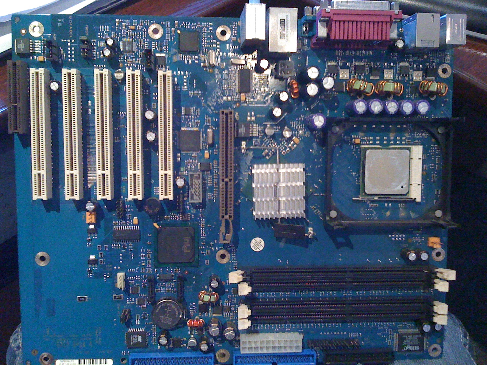

    w temacie jestem zielony, mam uszkodzoną płytę główną, chciałbym zakupić nową ale nie wiem jaką mam dobrać do mojego procesora, proszę Was o pomoc
    Zdjęcie mojej płyty fujitsu-siemens
    Spaliła mi się płyta główna, proszę o pomoc w wyborze nowej
    Procesor PENTIUM4 3,2GHz/512/800 - tyle udało mi się odczytać
    Na allegro jest wiele płyt ale jakoś nie mogę się zdecydować, proszę Was o podanie linka to ja ją łyknę i po moim kłopocie - może jakoś już poskładam do tzw kupy

    Chodziła chodziła i się spalila podaj podstawkę (socket 775 ?) i kwotę a skąd pewnośc że tyko płyta.

    tak powiedzieli w serwisie, komp stał na podłodze z ogrzewaniem podłogowym - nie wytrzymał temperatury :/
    podstawka
    mpga478b
    a kwota ?? nie wiem 50-150 ??

    Dobre płyty to np. Asus P4P800, Abit IS7.
    Podaj oznaczenie procesora bo nie wiemy czy to Northwood HT/Prescott/Gallatin.
    Najprawdopodobniej musisz kupić coś na Intelu 865PE bo procesor będzie na jadrze Prescott.

    Intel
    SL6WO MALAY
    L350B235
    na jądrach się nie znam :|

    Nie mogę znaleźć informacji o takim procesorze, SL6W(x) to oznaczenie Northwood-ów HT. W każdym bądź razie płyta na Intel 865PE będzie najwydajniejszym rozwiązaniem.
    Jesteś pewien że to SL6WO a nie SL6WG(Northwood HT)?

    Racja, wziąłem lupkę do pracy i odczytałem na nowo SL6WG
