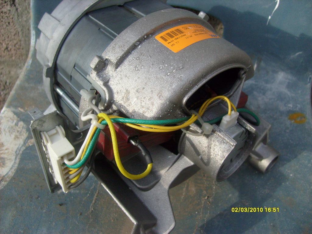

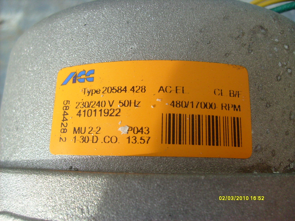

    Witam.Jestem tu nowy i to moj pierwszy wpis,wiec prosze o wyrozumialosc:)
    Wykrecilem dzisiaj silnik z pralki.
    [url=https://obrazki.elektroda.pl/_thumb.jpg[/img][/url] Jak poprawnie podłączyć silnik pralki Type 20584 428? Jak poprawnie podłączyć silnik pralki Type 20584 428?
    Tak wlasnie wyglada.Podlaczylem go pod szczotki(plus pod jeda i minus pod druga) i zaczol sie krecic,ale niestety zaczol leciec dym i szybko go wylaczylem.
    Niezabardzo sie znam,wiec prosze was o pomoc.Jak to podlaczyc zeby bylo dobrze?

    Nie wim tylko co z tym silnikiem chcesz zrobić.Jaki powód wyjęcia go z pralki? , czy nie działa w pralce,czy chcesz z niego zrobić kosiarkę do trawy.Ten sposób podłączenia mógł go już uszkodzić.Aby go podłączyć,to między białym przewodem i zielonym zrób mostek,między żółtym/grubym/ i siwym podłącz 220V Dwa cienkie żółte to tacho i nie przykładaj napięcia,a czarny gruby to dopalacz obrotów/zostaw w spokoju/

    Dzięki za odp.Ale nierozumiem jednego.Szypek72 napisał,żeby zmostkowac zielony-szary,żułty-biały,a Irekjak zielony-biały,żułty-szary.Czy to oznacza,że jest to obojętne?I czy zmostkować to znaczy poprostu połączyć?I czy jak to podłącze prawidłoeo to wycisne z niego te 17000pm?
    Do czego mi ten silnik potrzebny?Sam jeszcze niewiem:DNarazie chciałbym go uruchopmić.Dzieki za wszystkie odp...

    Podłączyłem tak jak napisane i silnik chodzi.Ale strasznie dymi ze szczotek.Czy to normalne?A moze coś żle robie?
    Zapomniałem napisać,że na początku mi wywalało bespiecznik w wtyczce,więc dałem kawałek drutu i było dobrze.

    Tak to wygląda w czasie pracy.Jak widać nieżle sie dymi:D.Podłaczyłem jak napisaliście.Co robie źle?

    Wygląda to na uszkodzenie uzwojeń wirnika czyli wniosek jeden wymiana lub przezwojenie.

    Czyli silnik do dupy:cry:?
