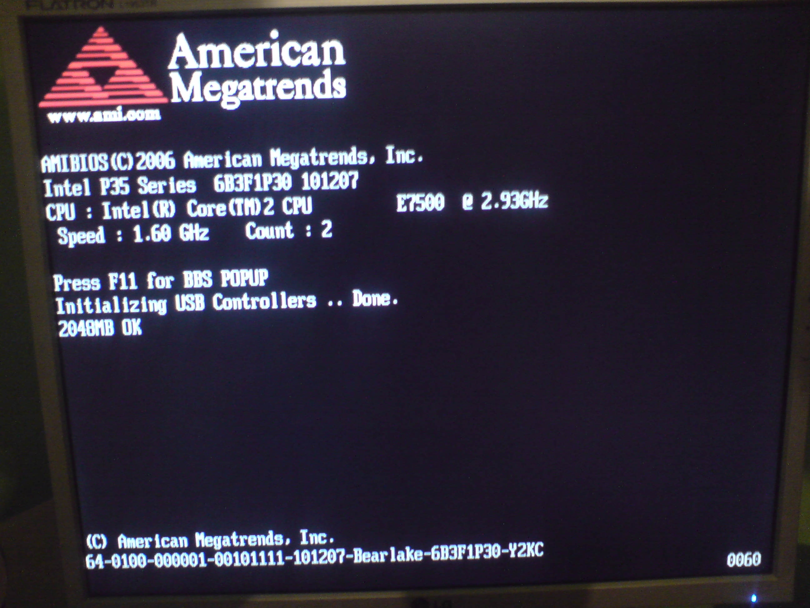

    Witam. Mam duży problem z płytą Foxconn P35A-S.
    Przy uruchomieniu komputera pojawia się ekran startowy, który stoi w miejscu.
    Nie działa klawiatura PS2.
    Oto obrazek.
    Foxconn P35A-S zatrzymuje się po odliczeniu pamięci
    Ten ekran stoi w miejscu, więc nie wiem czy to wina płyty głównej czy może jakiegoś innego podzespołu. Proszę o pomoc.
    Procesor: Intel Core 2 Duo E7500 2.93GHz
    RAM: A-DATA 2x1GB 1066
    Grafika: Radeon X1950Pro PowerColor 512mb 256bit

    Nie mogę w ogóle BIOS-u włączyć ponieważ nie działa klawiatura PS2 ani USB.
    A ten ekran stoi i nie da się go ominąć. BIOS-u też nie da się sflashować bo nie ma jak. Bez klawiatury też sprawdzałem. Klawiatura USB też nie działa

    Może napisz czy dostałeś w takim stanie płyte czy wcześniej działała.
    Co do BIOSu to tutaj Foxconn ułatwił sprawę - siedzi SPI Flash w obud. DIP8 i to w podstawce :wink:

    Wiem że już "po" ale może komu innemu się przyda :)
    Mi problem rozwiązał się po zmianie taśmy IDE od dysku :)
    A i zapomniałem dodać że musiałem mieć odłączony CD ROM
