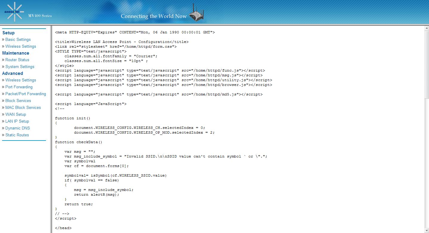

    I właśnie tu pojawia się problem bo u mnie nie ma okna Name SSID...
    screen
    Spadek prędkości internetu CDMA MV400 Orange po 2 dniach - przyczyny?
    Co mam zrobić ???

    A użyj innej przeglądarki, "paskudnego" IE ...
  • #18 9691547
    grzesiek4535
    Posty: 19
    O ta paskuda pomogła xD
    To takie głupie i proste...
    Dzięki wielkie...
