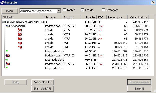

    Witam szanownych Kolegów (i Koleżanki oczywiście).
    Poproszono mnie o próbę odzyskania danych z uszkodzonego dysku Seagate (120 GB) ST9120821AS. Dysk jest wykrywalny w biosie i nie wydaje żadnych niepokojących dźwięków. W windowsie nie jest rozpoznawalny ale udało mi się wykonać przy pomocy programu DMDE jego kopię posektorową. Skanowanie jej przy pomocy DMDE wykazało partycje jak na załączonym pliku:
    Odzyskiwanie danych z dysku Seagate ST9120821AS - brak rozpoznania w Windows
    Jak widać straszna kaszana. Niektóre pliki z partycji o wielkości 60 GB da się odzyskać. Niestety są to mało ważne pliki systemowe. Ze struktury katalogów, które widać po skanowaniu wnioskuję, że jest to dysk z laptopa HP z partycją recovery. Może po analizie pierwszych 100 sektorów ktoś wiedzący podzieli się wiedzą i podpowie co jeszcze można wykonać?
    pozdrawiam
    Andrzej

    A jakie tam były naprawdę partycje ? i skąd się ta kaszana wzięła ?

    Problem w tym, że nie wiem. Dysk dostałem w takim stanie i choć pytałem właściciela czy nie próbował jakiś sposobów odzyskania danych i tenże zaprzeczył to niestety głowy nie dam, że czegoś nie jednak nie robił. Pierwsze co zrobiłem to kopię posektorową. Jakoś udało się ją zrobić, choć teraz gdy dysk sprawdzany jest MHDD wykazał już 94 błedy UNC i 84 błędy IDNF. Występują zaraz na początku dysku. Nie od samego początku ale,że się tak wyrażę kawałek talerza dalej. Skanowanie włączone wczoraj zawiesiło się właśnie na tych błędnych sektorach.

    Tu już trzeba by zobaczyć zdalnie co pozostało z systemu plików.
    Możesz wykonać scan NTFS i zapisać log a potem podać go nam na Forum.

    oto log ze skanowania:
