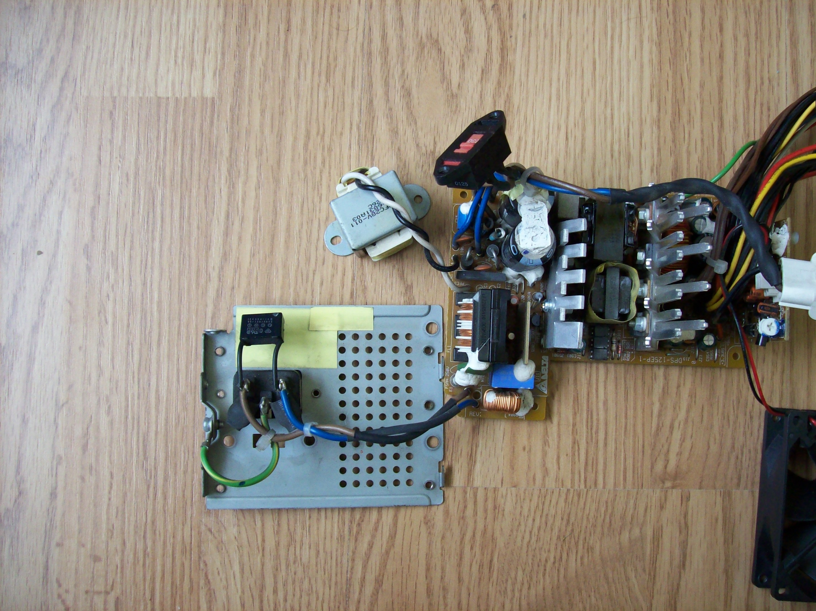

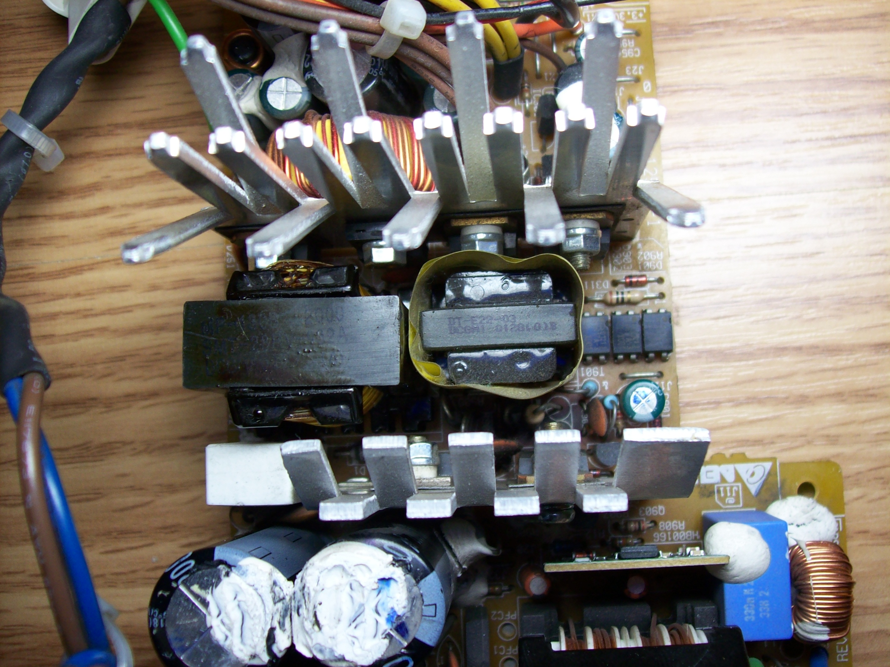

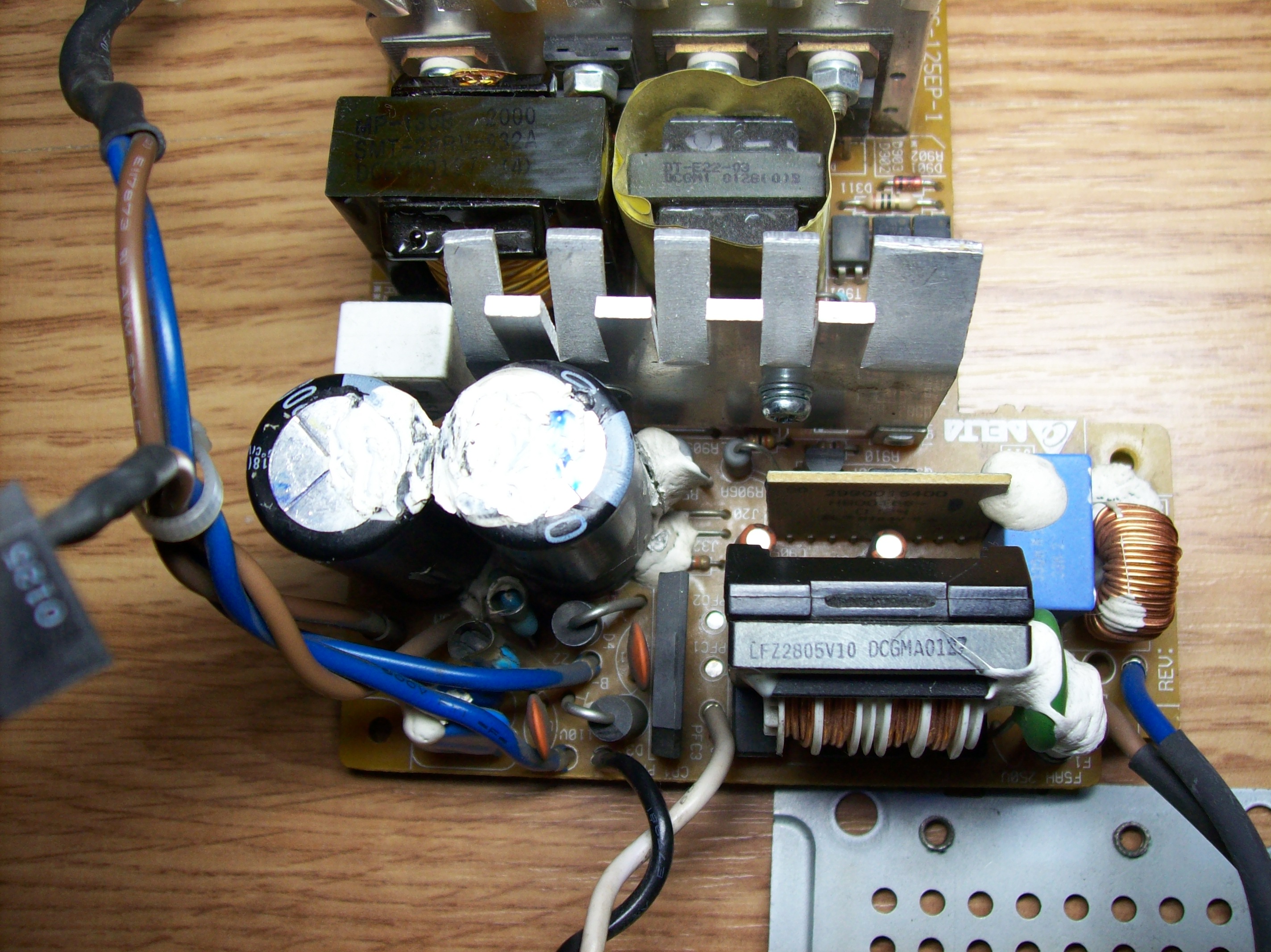

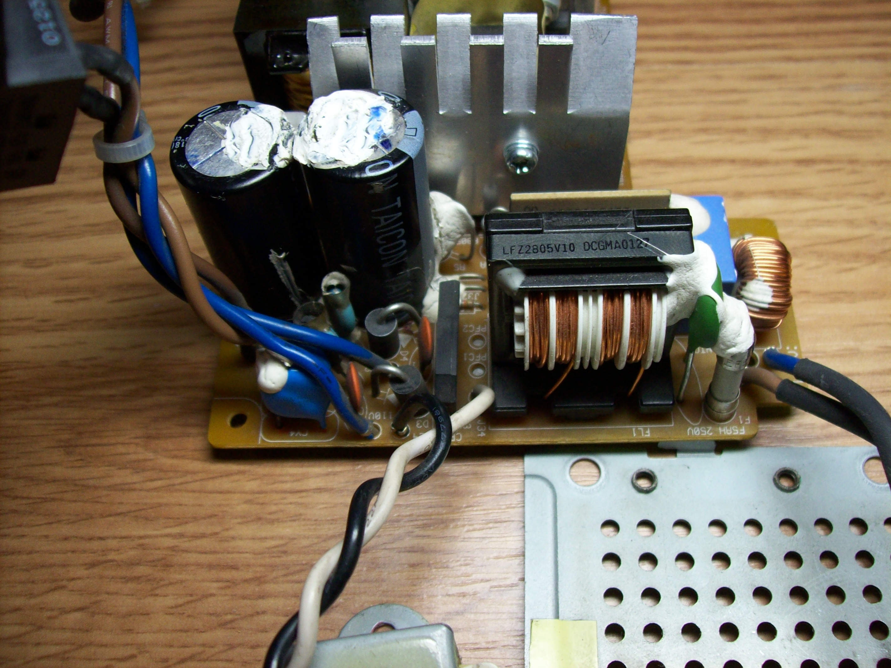

    Delta model DPS-125EB po przełączeniu w pozycję 110V naprawaDelta model DPS-125EB po przełączeniu w pozycję 110V naprawaDelta model DPS-125EB po przełączeniu w pozycję 110V naprawaDelta model DPS-125EB po przełączeniu w pozycję 110V naprawa
    Są i zdjęcia trochę późno ale nie miałem czasu, a teraz tak.
    W dziedzinie elektroniki jestem raczkujący i jeśli ktoś poświęci mi chwile będę mu bardzo wdzięczny. :D
    Zacznijmy od tego, który warystor miałbym sprawdzić i w jaki sposób?
    Odlutuj je z płytki PCB zasilacza i ściągnij koszulkę termokurczliwą to już będziesz wiedział, ale rób to bardzo delikatnie bo na jednym boku piszą jego parametry kodowe.
    Podobnie należy postąpić z radiatorem tym pierwszym (strona pierwotna zasilacza), a do radiatora masz przymocowane elementy podaj oznaczenia ich, a je same należy miernikiem posprawdzać.

    Warystory są spalone. W sklepie mam podać ten kod który na nich jest? Nie wiem który rząd liczb z czytać z tych tranzystorów wiec podaje dwa, pierwszy tranzystor WA4126 i P2NA60, drugi 1501 i K3303. Co ustawić na mierniku żeby je sprawdzić?
