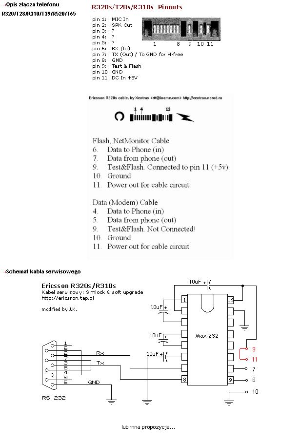

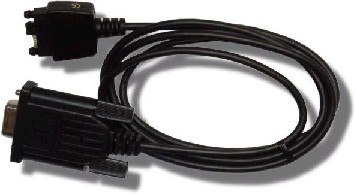

    Musisz sprawdzić czy jest to kabel data czy serwisowy,
    Trzeba rozebrać wtyczke i sprawdzić podłączenie pinów.
    Na tej stronie masz rospiske
    ericsson.tap.pl
    Pozdrawiam Ziaba

    ziabahopsa
    Posty: 52
    Pomógł: 4
    Ocena: 3
    Z tego co widzę posiadasz kabel serwisowy, więc z pinu 4 nalezy przutować na 6, a z 5 na 7.
    Pin z zasilaniem zewzec z 9
    pod 10 jest masa gnd
    pozostaw tyle wspomniane wyzej piny resztę odlutuj.
    Aby sprawdzic kabel najpierw sprobuj sczytac telefon naprzyklad eeprom, pamiętaj o naładowaniu baterii do pełna. Jeżeli twoj kabel działa to zrób backup oprogramowania eeproma i flasha.
    Póżniej tylko unlock np. w ATR
    Pozdrawiam i życzę powodzenia.
