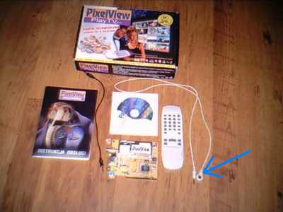

    Poszukuje kabelka podczerwieni do pilota od karty telewizyjnej
    nie wiem czy mozna gdzies go kupic lub przynajmniej dorobić?

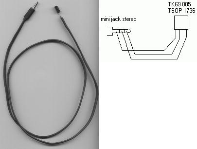

    Bezproblemowo można taki zrobić samemu mając lutownicę. Musisz kupić odbiornik podczerwieni TSOP, kawałek kabla np. audio i wtyk mini-jack stereo.
    Mam identyczną kartę TV i użyłem do niej odbiornika TSOP 1736 i chodzi już bardzo długo bez problemu a do tego kabel ma długość ok. 7m bo odbiornik ten mam w innym pokoju niż komputer :-)

    Odbiornik ok. 8zł, kabel - zależy jaki kupisz, ja kupiłem kabel audio chyba po 80 gr/m i wtyczka mini-jack stereo ok 2 zł.
    Myślę, że w 12 zł się zmieścisz, chyba że chcesz dłuższy kabel.
    Musisz polutować odpowiednio 3 nóżki odbiornika z wyprowadzeniami na mini-jacku.
    Kabel audio ma 4 żyły a potrzeba tylko 3.
    Masy złącz razem i masz 3 żyły.
    Można też kupić specjalny kabel 3 żyłowy, ale ja akurat zrobiłem tak. Zrzut w załączniku.

    Obiornik podczerwieni do karty telewizyjnej na com pod które piny w comie to podlutować z góry dzięki
