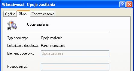

    Mam taki kod do sprawdzania poprawności skrótów:
    private bool CheckShortcut(string path)
        IWshRuntimeLibrary.WshShell shell = new IWshRuntimeLibrary.WshShell();
        IWshRuntimeLibrary.WshShortcut shortcut = (IWshRuntimeLibrary.WshShortcut)shell.CreateShortcut(path);
        if (File.Exists(shortcut.TargetPath))
            return true;
        return new DirectoryInfo(shortcut.TargetPath).Exists;
    Jednak jest problem z niektórymi skrótami - shortcut.TargetPath jest wtedy ciągiem pustym.
    Dzieje się tak ze skrótami, które eksplorator wyświetla w ten sposób (patrz "Element docelowy"):
    [C#] Jak obsłużyć skróty z pustym TargetPath w IWshRuntimeLibrary?
    Jak to "rozgryźć"?

    Na przykład otwierając "Opcje zasilania" zostaje uruchomione:
    "C:\WINDOWS\system32\rundll32.exe" C:\WINDOWS\system32\shell32.dll,Control_RunDLL "C:\WINDOWS\system32\powercfg.cpl",Opcje zasilania
    Jak to wszystko odczytać?
    Otworzyłem ten skrót w notatniku i...
    L  Ŕ F  " PŕOĐ ę:i˘Ř +00ť . ě!ę:i˘Ý +00ťř 6˙˙˙ j ! 1 C : \ W I N D O W S \ s y s t e m 3 2 \ p o w e r c f g . c p l O p c j e z a s i l a n i a K o n f i g u r u j u s t a w i e n i a o s z c z d z a n i a e n e r g i i d l a t e g o k o m p u t e r a .
    Czyli wygląda na to, że z tą zmienną Path to było nie trafione...
