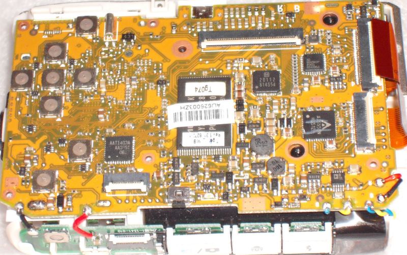

    Witam.Aparat jest elektronicznie sprawny, puściła tylko ta blokada, jak kartę zablokuję na tarcie powiedzmy klinem to jest O.K.Chcę jednak problem rozwiązać w bardziej elegancki sposób, myślę aby usunąć sprężynkę wypychającą kartę to wówczas obwinięcie samej karty taśmą tak aby wchodziła na lekki wcisk, mogło by wystarczyć.Tylko jest problem z dostaniem się do tej kieszonki.Czy bez demontażu całej płyty da się to jakoś wykonać.Ja tego aparatu jeszcze nie rozbierałem, ale przypuszczam iż tak jak w innych modelach kieszonka karty będzie przylutowana do spodniej strony płyty, co komplikuje taką operację.Może ktoś ma inny pomysł na ten przypadek, więc chętnie bym się z taką propozycją zapoznał, i z góry dziękuję.

    Najbardziej eleganckim rozwiązaniem będzie wymiana całego złącza karty. Wtedy nic nie trzeba będzie owijać taśmą ani klinować.

    Musi być od takiego samego modelu?

    Nie musi. Ważne tylko, żeby złącze było takie same bo inaczej będzie problem z wlutowaniem.

    Są dwa podstawowe rodzaje złącz do kart - z wyrzutnikiem i bez. Ty masz ten pierwszy typ. Jeśli nie czujesz się na siłach aby takie złącze wymienić to zapytaj w jakimś serwisie tel komórkowych czy RTV.

    Mam problemy z demontarzem płyty, wydaje mi się iż po wykreceniu wszystkich wkrętów, płytę trzymają dwa przylutowane przelotowo metalowe elementy złącza baterii.Na fotografii lewy dół obok czarnego i czerwonego przewodu.Próbowałem rozlutować to taśmą i odsysaczem i bez rezultatu, nie mam pewności czy w ogóle to jest potrzebne do demontarzu płyty, może należy postępować innaczej.Jak ktos by mi poradził co do sposobu zdjęcia tej płyty to bym był bardzo wdzięczny, bo innaczej będę musiał skręcić aparat bez naprawy.HP Photosmart M627 - Jak naprawić uszkodzoną blokadę karty bez demontażu?
