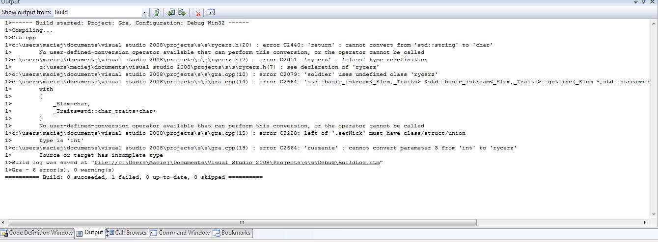

    Chce zrobić coś al'a to http://www.youtube.com/watch?v=rJeY-iJZy1w&feature=related . Poruszanie (na WASD szukałem coś na temat strzałek ale mi nie wychodziło) już działa, zrobiłem na razie prostą klase rycerza i teraz Visual pokazuje mi parę błędów których znaczenia nie rozumiem. Oto kody:

    A oto błędy

    1. nick masz w stringu, a próbujesz funkcją zwracac znak - niekompatybilne typy.
    Część błędów prawdopodobnie będzie zależna od możliwości skompilowania klasy.

    Jak zmieniłem return na cout<< (w ruszaniu też) to mi teraz wywala błędy z getch()

    A jakie?
    Tak w ogóle to nie musisz od razu zmieniać na wypisywanie - wystarczy tylko zmienić typ zwracanej wartości przez funkcję.

    Co do redefinicji - z obu plików nagłówkowych masz wskazanie do pliku zawierającego klasę "rycerz". Domyślam się, że tu będzie tkwił problem.
    Co do tablic - zwraca się wskaźnik na tablicę. Ale jeśli tablica jest tworzona w instancji funkcji - trzeba operować parametrami preferencyjnie przekazanymi.

    Proszę, powiedzcie mi co mam źle. Najbardziej zastanawia mnie ten błąd
    error C2011: 'rycerz' : 'class' type redefinition
    Myślę, że tak jak mówi Dżyszla jeżeli klasa będzie dobrze zrobiona, to reszta powinna działać.

    Jak wspominałem - chodzi tu zapewne o includowanie w pliku includowanym. Wrzuć wszystko do jednego pliku, a pewnie tego błędu się pozbędziesz.

    Teraz działa, tylko teraz program wygląda mniej przejrzyście. Jak zrobić by działo to w osobnych plikach ?

    Jest to problem stary jak świat, rozwiązanie z użyciem preprocesora.
    plik klasa.hpp:
    #ifndef KLASA_HPP
    #define KLASA_HPP
    // kod pliku
    #endif // ifndef KLASA_HPP
    Jeśli tak "zawiniesz" każdy plik z deklaracjami klas, to nie będziesz miał problemów z redefinicjami.
