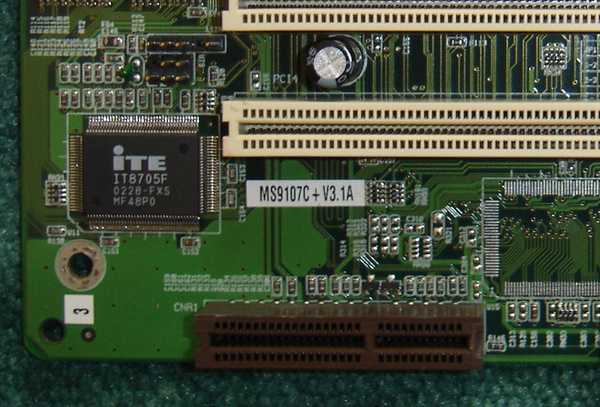

    Czy może ktoś z kolegów ma lub wie gdzie ściągnę bios do tego wynalazku Matsonic MS9107C+.
    Nigdzie nie mogę znaleźć biosu poza sterownikami i manuala.
    Płyta jest znajomego który twierdzi że ktoś z jego znajomków wgrał mu nie ten co trzeba nie robiąc backup-a.
    Płyta po wciśnięciu power startuje,wentyle kręcą lecz milczy jakby faktycznie bios był wywalony,przy dłuższym przytrzymaniu power normalnie się wyłącza.

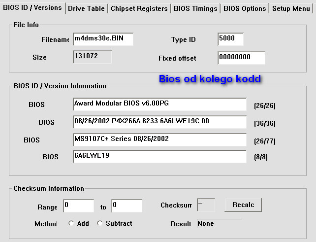

    "kodd" wybawco wielkie dzięki, gdzies Ty to wygrzebał, dzisiaj mam nockę ale jutro zaraz jak wrócę zabieram się za flashowanie kości biosu. Co i jak wyjdzie dam znać.

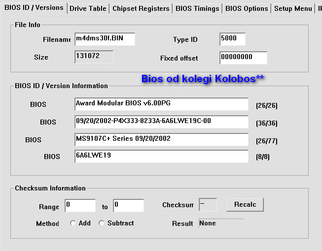

    #6 7848511
    Kolobos
    Spec od komputerów
    Posty: 85164
    Pomógł: 17165
    Ocena: 10442
    Driverguide nie jest platny, wystarczy utworzyc konto i mozna pobrac.

    Kostki biosów sam programuję na zasadzie podmiany, używam do tego celu dwie płyty główne.Do kostkek z tematu jest to ECS-P6ISA II i Uniflash.
    Niestety nie udało zrobić mi się backup-a niby tego źle wgranego biosu aby sprawdzić co to był za cudak,wyglądało to tak jakby kostka była pusta.
    Wgrałem obydwa biosy lecz płyta nadal milczy,tzn. uruchamia się jak poprzednio nie wydając żadnych pisków z głośniczka.

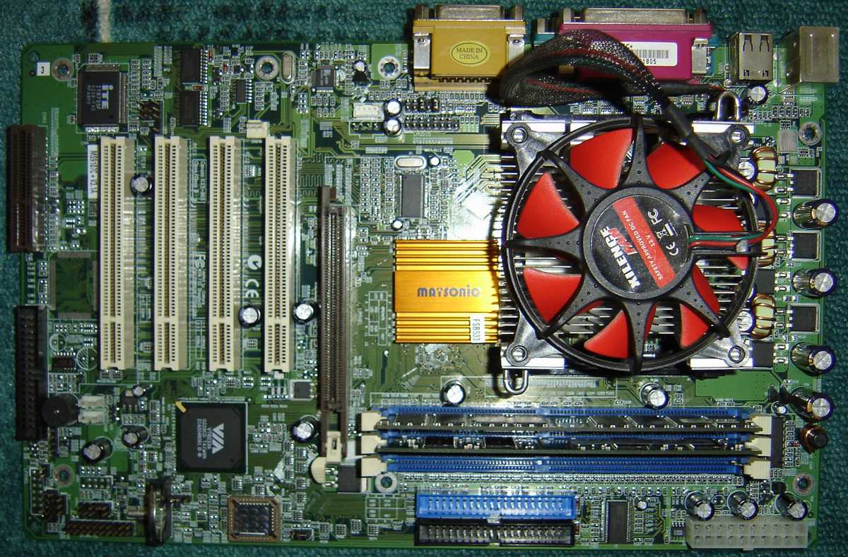

    Myślę że procek który jest w niej:P4 1,8GHz/256/400 jest uwalony lub sama płyta.
    Co do dokładnego sprawdzenia to dopiero się upewnię jak pożyczę jakąś płytę na socket 478 która obsługuje starsze procki i sam procesor.

    Zdobyłem sprawną starszą płytę na socket 478 (Medion 3000) oraz dwa procesory:P4 1,8/256/400 i Celeron 2,0/128/400.Elementy sprawne osobiście sprawdzałem.
    Niestety Matsonic jak milczał tak milczy. Kupa:cry:

    Płyta idzie w odstawkę, prawdopodobnie uszkodzona.
