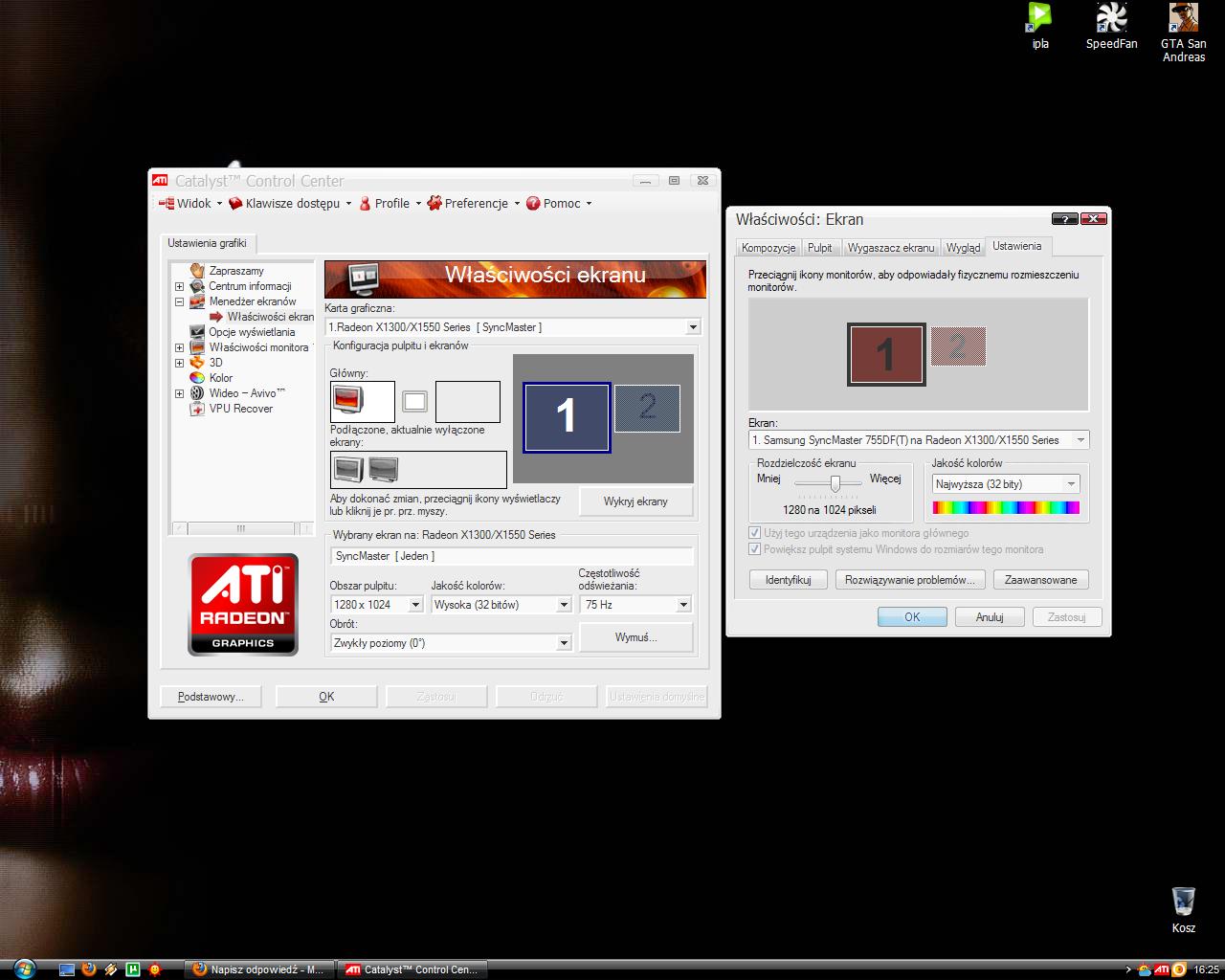

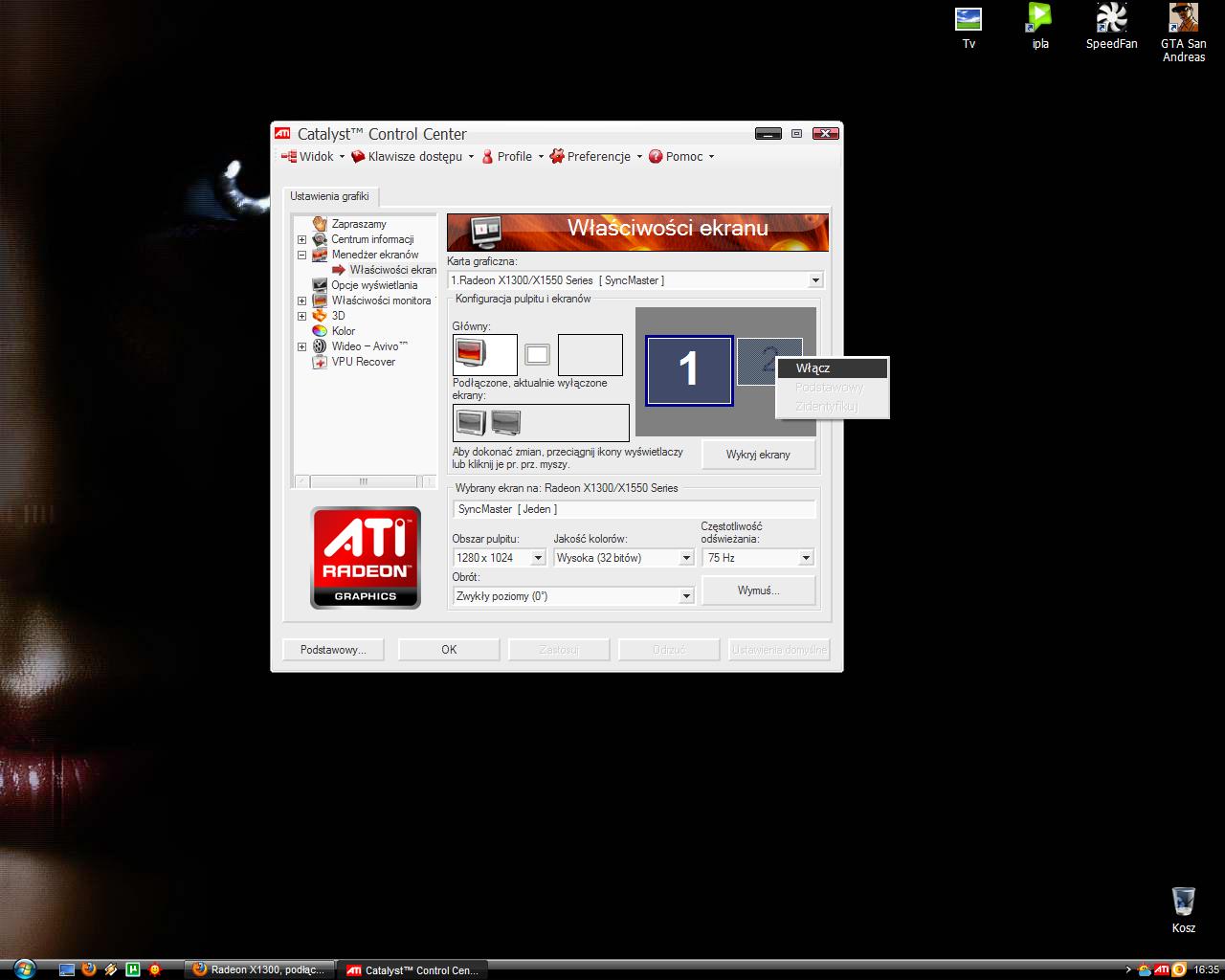

  • #7 7903215
    Marek150
    Posty: 169
    Sory że nie odpisywałem ale nie miałem jakiś czas internetu;/ teraz tak, próbowałem przestawiać na pal-D i NTSC i nic dalej obraz czarno-biały, a na euro-złacza nie mam przełącznika. a tryb w tv mam tylko jeden AV,zainstalowałem najnowsze sterowniki do karty i dalej nic nie ma. Ale dziwi mnie to że ten drugi TV jest wyłączony i nie idzie go włączyć tak jak na obrazku jest taki szary dlaczego?? aha i nie ma zainstalowanego Plug and Play może to jest tego wina ??
    https://obrazki.elektroda.pl/56_1270045934.jpg
    aha i jak daje na włącz to mignie ekran 2 razy na monitorze i tv i nic dalej jest wyłączony co może bydz nie tak??

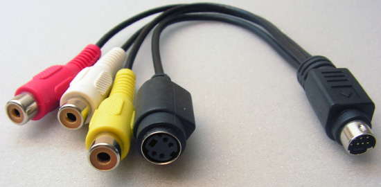

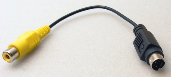

  • #14 8333891
    Marek150
    Posty: 169
    Mam jeszcze jeden taki mały problem bo już wiem dlaczego obraz jest czarno-biały ponieważ mam w karcie graficznej s-video 7Pin a mam podpięte kablem s-video 4Pin i teraz którą przejściówkę kupić??
    1. https://obrazki.elektroda.pl/10_1280182216.jpg
    2. https://obrazki.elektroda.pl/62_1280182329.jpg
    żeby to działało. do tej przejścówki kupię kabel czincze -euro i będzie działać

  • #16 8335040
    childmaker
    Poziom 35  
    Posty: 2262
    Pomógł: 329
    Ocena: 92
    heh
    hojlo1 podał Ci wszystko na tacy.
    Czy tak trudno jest tam doczytać, że "Jeśli przewód s-video/euro jest wykonany 'klasycznie' (nie przystosowany do przesyłu sygnału rozdzielonego z kart Ati), to TV otrzymuje tylko sygnał luminancji z pinów [17] i [20]. Brak jest sygnału chrominancji czyli koloru - piny [13] i [15] - to właśnie jest powód czarno-białego obrazu."
    Konieczna jest przeróbka kabla!!!

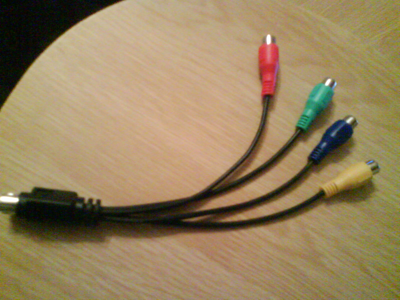

  • #17 8335479
    Marek150
    Posty: 169
    Kupiłem od kolegi przjćówkę z co dostał w karcie graficznej oryginalna 7pin i nie dziła!! a sam przerobić też nie umiem ponieważ nie mam lutownicy a też boję sie ze cos spalę i zle zrobię bo nigdy nie robiłem takich rzeczy!!! a idzie gdzieś kupić takie przerobione przejścówki albo kotś forum by mi to zrobił??
    Mam do tej karty oryginalny kabel do tv outa
    https://obrazki.elektroda.pl/19_1280251728.jpg
    i teraz kupić kabel czincze- euro do tego ??
