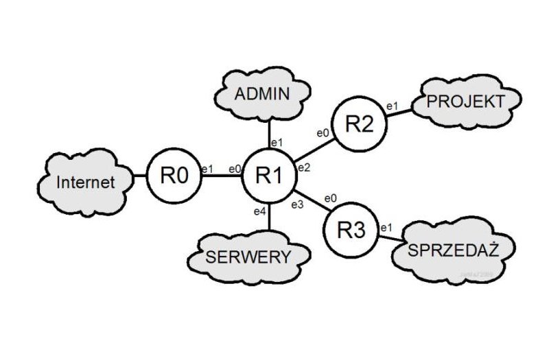

    Mam problem z jednym zadaniem. A mianowicie:
    [ROZWIĄZANY] Jak wypełnić pola w zadaniu dotyczącym sieci komputerowej?
    Rozwiązać muszę poszczególne pola
    Z góry dziękuje za pomoc.

    Podsieci sa błędnie podane, ni są to adresy wchodzące w zakres adresu który jest do rozdzielenia, są to po prostu kolejne inne już sieci.
    Co zadania:
    1.
    liczba adresów - 64 użytkowych 62
    adres podsieci: 132.16.23.0
    maska: 255.255.255.192
    broadcast: 132.16.23.63
    adres routera: 132.16.23.62
    2.
    liczba adresów - 32 użytkowych 30
    adres podsieci: 132.16.23.64
    maska: 255.255.255.224
    broadcast: 132.16.23.95
    adres routera: 132.16.23.94
    3.
    liczba adresów - 16 użytkowych 14
    adres podsieci: 132.16.23.96
    maska: 255.255.255.240
    broadcast: 132.16.23.111
    adres routera: 132.16.23.110
    4.
    adres podsieci: 132.16.23.112
    broadcast: 132.16.23.127
    adres routera: 132.16.23.126
    5.
    liczba adresów - 4 użytkowych 2
    adres podsieci: 132.16.23.128
    maska: 255.255.255.252
    broadcast: 132.16.23.131
    adres routera r1: 132.16.23.130
    adres routera r2: 132.16.23.129
    6.
    adres podsieci: 132.16.23.132
    broadcast: 132.16.23.135
    adres routera r1: 132.16.23.134
    adres routera r3: 132.16.23.133
    Chyba się nigdzie nie pomyliłem, wszystko powinno grac.

    Co do ilości adresów wymagane jest 8 zainstalowanych komputerów. Jeżeli użyjemy 8 adresowej podsieci, musimy odjąć 2 adresy (adres sieci i broadcast) a więc realnie do zaadresowania komputerów zostanie nam tylko 6 co już nie jest zgodne z zadaniem. Dlatego wpisana jest podsieć na 16 adresów, tak jak wpisałem jest poprawnie.
    Zasada w routerach jest taka sama, zawsze z całej podsieci odejmujemy 2 adres - adres sieci i broadcast.

    Już tłumaczę. Aby routery mogły sie komunikować gdy połączone są bezpośrednio ze sobą tak jak w twoim przypadku muszą znajdować się w jednej podsieci, a więc dana podsieć musi mieć 2 adres użytkowe (do zaadresowania na urządzeniach), po jednym dla każdego routera. Do tego dochodzą jeszcze 2 wspomniane adres sieci i broadcast co razem daje nam 4 adresy. Do komunikacji wymagane są zawsze co najmniej 2 adresy, a więc nie możemy liczyć ze jeden adres dla routera + 2 bo co z drugim routerem ?
    Ilośc hostów jaką wybierasz zawsze musi być potęgą dwójki, jeżeli potrzebujesz mneij to i tak musisz uzupełnić do pełnej potęgi 2 czyli po kolei: 2,4,8,16,32,64,128,256

    No tutaj nie jest to sprecyzowane dlatego podawałem 2 wartości. Jeżeli chodzi o adres które możemy wykorzystać do przypisania na urządzeniach to 14, jeżeli ogólnie zakres podsieci to 16. Ja osobiście wpisałbym 16.
    Przez adres użytkowy rozumiemy taki adres który można przypisać dla konkretnego urządzenia. Z całej podsieci zawsze wypadają 2 pierwszy i ostatni adres np:
    siec 132.16.32.0 maska 255.255.255.192
    adres sieci 132.16.32.0 - nie jest adresem użytkowym
    broadcast - ostatni adres 132.13.32.63 - nie jest adresem użytkowym
    wszystko co zostało w środku, a więc 132.16.32.1 - 132.16.32.62 są adresami użytkowymi które można używać na komputerach.

    No tak, nie pokrywa się ponieważ router będzie miał zaadresowane dwa interfejsy. Jeden ten od strony sieci LAN SPRZEDAŻ, a drugi od strony routera z którym jest połączony czyli R1.

    Co do zastosowania największego adresu dla routera jest to użyte, ponieważ jak można zauważyć zawsze wpisany jest adres o 1 mniejszy od adresu rozgłoszeniowego (broadcast), czyli największy możliwy adres dla hosta.
    Tak ilość adresów w tej sieci to 256, a hostów 254 jak słusznie zauważyłeś.
