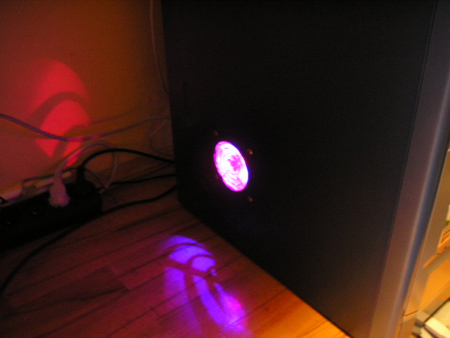

    A tu link ze zdjęciem mojego kompa. Niestety nie było to zdjęcie robione dla pokazania podkręcenia procesora tylk okarty graficznej. Ale po prawej stronie widoczny jest program wcpuid i można odczytać na jakiej magistrali mój komp pracuje. Nie mogę teraz zrobić nowych screenów bo jestem w pracy, a w domu nie mam internetu
    oto zdjęcie
    Jak programowo podkręcić procesor?[/img]
