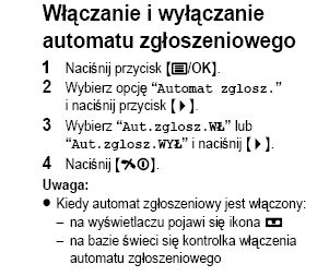

    Czy można gdzieś zdobyć taki wyświetlacz?
    Próbowałem go docisnąć bo widzę , że jest tylko na styk z płytą ale bez pożądanego efektu. W zasadzie można by było żyć bez tego wyświetlacza ale mam włączoną automatyczną sekretarkę po 3 dzwonkach i nie mam jak jej wyłączyć bo nie widać nic w menu.
    A może ktoś kto ma taki model mógłby napisać jakie są kolejne pozycje w menu to może udało by się na "ślepo" wyłączyć.

    Tu masz ten fragment. Ważne jest to, że na bazie też jest wskazanie załączenia sekretarki.

    Mam pobraną instrukcję. Ale chodzi o to że na ślepo nie wiem pod którą pozycją jest "Automoat zgłosz" dla tego poprosiłem aby ktoś napisał. Chodzi mi o to żeby ktoś sprawdził i napisał że np. 1 pozycja w menu to książka telefoniczna 2 to Wiadomości 3 ustawianie rodzaju dzwonka 4 ustawienia bazy itd Nie widząc nic na wyświetlaczu nie znajdę pozycji Automat zgłoszeniowy. Oczywiście bardzo dziękuję za wasze odpowiedzi i chęć pomocy.

    menu 2 razy na dół potem ok potem 4 razy na dół i ok i jest wyłączona .... to tyle ....

    Właśnie o takie krótkie info mi chodziło. Bardzo dziękuję. Oczywiście klawisz POMÓGŁ wciśnięty. Pozdrawiam. Zamykam temat.
