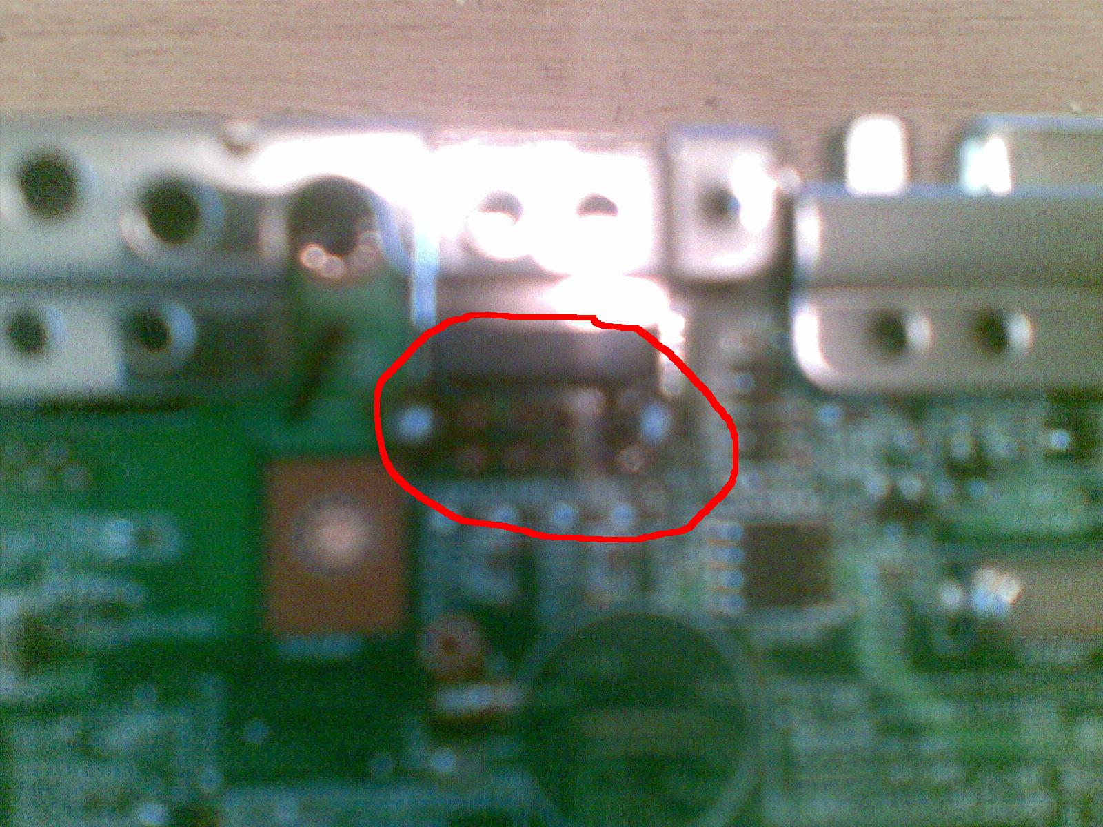

    Chciałbym odgrzać trochę temat, a mianowicie korzystając z owej strony:
    http://www.irisvista.com/tech/laptops/Toshiba...ite-L45/laptop-disassembly-instructions-1.htm
    rozebrałem laptopa na czynniki pierwsze.
    Zmuszony byłem do tego ponieważ znalazłem na zagranicznym sklepie internetowym płyty główne jednak z innymi oznaczeniami.
    Więc nie wiem która będzie pasować.
    Gdzie na płycie znajdę model - oznaczenie producenta?
    Zamieszczę dodatkowo kilka zdjęć.
    Sorki że kiepskiej jakości jak narazie.
    Toshiba satellite l40 - 139 płyta główna uszkodzona Toshiba satellite l40 - 139 płyta główna uszkodzona
    Dwa zdjęcia pokazują płytę w całości.
    Natomiast dwa następne widoczne uszkodzenia jedno przy złączu USB a drugie hmm sam nie wiem obok czego to jest.

    Oznaczenie kodowe platformy masz na pierwszym zdjęciu, trzy linie tekstu - prawy górny róg, nad symbolem przekreślonego kosza.

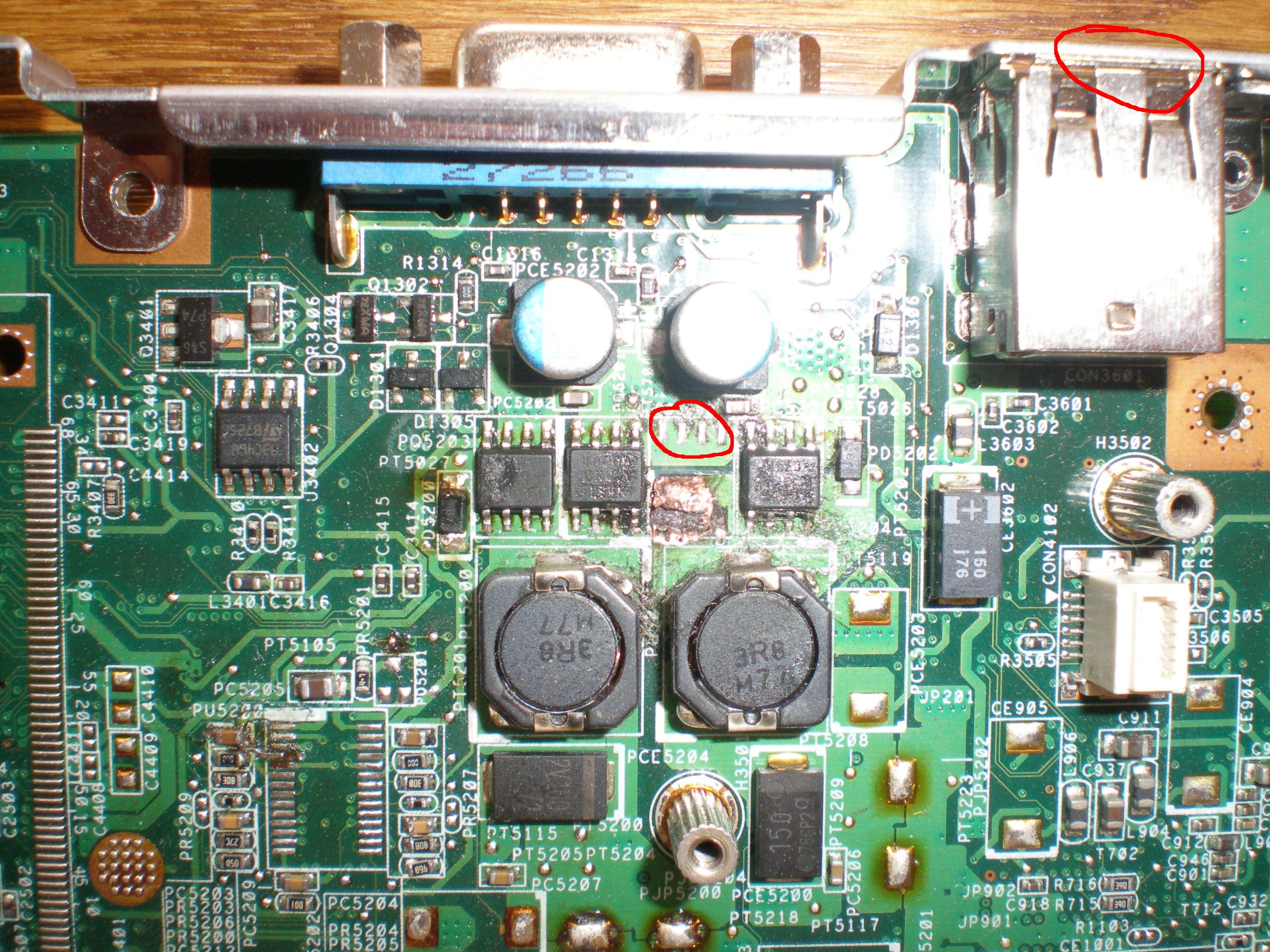

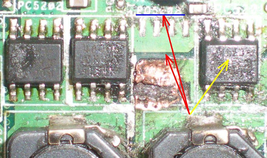

    tak jak obiecałem zdjęcia w większej rozdzielczości i wyraźniejsze...
    Dwa z nich przedstawiają całą płytę główną natomiast pozostałe dwa widoczne uszkodzenie.

    Być może ponieważ były próby naprawy ale najwidoczniej nie do końca udane.
    to jest tranzystor PQ5202 lub PQ5208 ciężko odczytać.
    Ale w większości stawiałbym na ten pierwszy.
    Hmm a jeszcze takie pytanie gdzie jest te złącze nie mogę znaleźć karty katalogowej?
    Między tymi zaznaczonymi nóżkami występuje około 14 Ohm.
    Ponieważ te po przeciwnej stronie są spalone to nie mierzyłem.
    Masę potraktowałem jako "obudowę" metalową USB.

    Między tymi zaznaczonymi nóżkami jest 0,08Ohm.
    A mierzyłem wcześniej tak jak kolega powiedział w stosunku do masy i dlatego mi wyszło 14 Ohm.
    Muszę się znowu z kolegą nie zgodzić ponieważ to jest PQ5201 jeżeli ma to jakieś znaczenie.
    Między którymi nóżkami mam zmierzyć tą rezystancje?
    hmm chyba nic z tej płyty nie będzie dobrego :/

    "I tym "optymistycznym" akcentem proponuję zakończyć dywagacje na temat naprawy tej płyty przez Kolegę.
    Zwarcia są - jak widać - wszędzie, od głównego toru zasilania, po zwarte tranzystory przetwornic, braki kluczowych elementów i uszkodzenia laminatu.
    Do naprawy tej płyty potrzebuje Kolega również schematu ideowego.
    Naprawa nie będzie moim zdaniem opłacalna."
