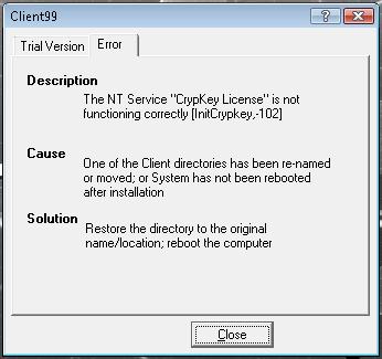

    Witam. Zainstalowałem trialową wersję Protela99SE i po pomyślnym zakończeniu instalacji, jeśli chcę uruchomić program wyskakuje taki komunikat, jak na zdjęciu poniżej. Nie znam zbyt dobrze angielskiego, ale rozumiem że chodzi o to, że nie zgadza się lokalizacja (?), oraz że komputer nie został zrestartowany po instalacji. Co do tego drugiego, to oczywiście był.
    Pozdrawiam serdecznie!

    To jest nowy laptop, nigdy nie instalowałem na nim wcześniej Protela...

    Być może system operacyjny masz zbyt nowy dla tego Protela. Spróbuj jeszcze zainstalować SP6 do protela, jest niewielka szansa że pomoże.

    Mimo że Protel to prawdziwy kombajn to ma podstawowe błędy np ten:
    Wyczyść rejestr i wszystkie pliki z dysku i zainstaluje go jeszcze raz.

    Zapomniałem dodać - system Windows 7. Dzięki za linka.

    Protel99SE trial w Win7 potrafi niesamowicie napsocić. funkcjonowanie systemu może być poważnie zakłucone szczególnie jeśli ktoś bawi się w "witaminki". Jeśli musi to być Protel99SE trial to najbezpieczniej jest zainstalować wirtualny Win XP i w nim odpalać Protela. Polecałbym jednak przesiadkę na Altium
