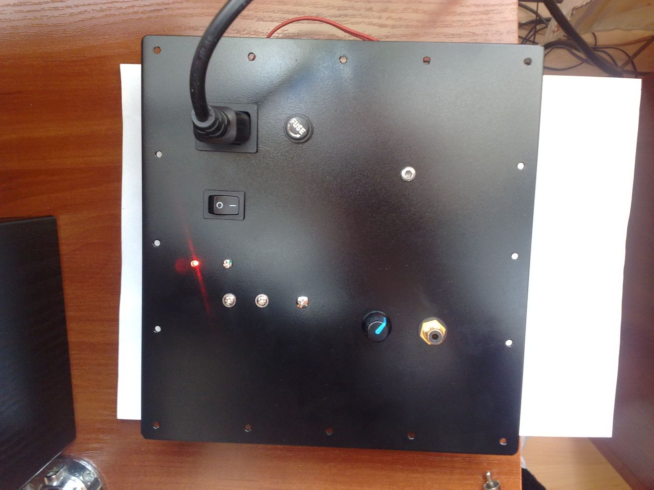

    Posiadam amplituner 5,1 sony, dvd sony dolby digital, kolumny front Jamo studio 180 maja niby 100W ale to chyba sciema(mało z nich miekkiego niskiego basu) oraz centralny 70w jamo (bardzo fajnie gra) i dwie 55w jamo satelitki (tez daja rade). Potrzebował bym urozmaicic niskie tony, wykorzystując te kity które zmontowałem + ten głośnik Głośnik niskotonowy 20/ 100 8ohm ( 888 ). Wiem ze nie zagra to jak profesjonalny sprzet, i ze w sumie bardziej opłaca sie kupic jakis chocby uzywany subik z allegro np JBL (fajna uzywke aktywna wylicytował dziś ktos za 200zł), ale zabawa z tym sprawia mi przyjemność:) Zastanawiam sie jeszcze nad kupieniem jakiegos uzywanego suba pasywnego z allegow (widziałem fajnego Paradigm oraz Quadral) i zasilic go tym TDA 7294, ale wolałbym żeby to była moja konstrukcja:). Proszę o pomoc w sprawie wymiarów, litrazu obudowy
    Tak wygląda wzmacniacz zamontowany na panelu z alu:)
