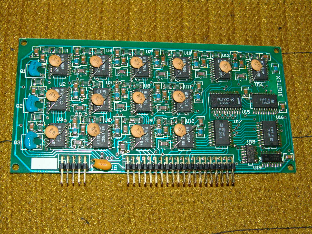

    Mam problem który występuje na wszystkich liniach wewnętrznych. Dla przykładu numer 20 dzwoni do 24. 24 odbiera połączenie po rozmowie numer 20 odkłada słuchawkę, numer 24 słyszy sygnał ciągły chce wybrać numer wewnętrzny naciska klawisze słychać tonowo wybierany numer ale centrala nie reaguje cały czas jest sygnał ciągły w słuchawce. Dopiero jak się odłoży słuchawkę i podniesie można wybrać numer wewnętrzny bez problemu. Bez odłożenia słuchawki nie da się wybrać numeru. Problemem jest karta widoczna na zdjęciu. Przy podmianie na inną wszystko jest dobrze. Ktoś wie z czym jest problem i jak go naprawić?

    Tylko że u mnie na obu kartach jest zawsze sygnał ciągły jak 20 odłoży słuchawkę. A różnica jest taka że na jednej karcie od razu można wybrać numer wewnętrzny a na tej drugiej nie :-(

    Tylko jak by był problem pola komutacyjnego to by na obu kartach było tak samo. A tu dwie karty z tego samego rocznika różnica paru miesięcy. A obie karty zachowują się inaczej.

    Okazało się że kartę wydawało by się uszkodzoną włożyłem do innej centrali i jest wszystko dobrze a z tej drugiej włożyłem do tej co ta była i też wszystko działa :-) Po prostu zamieniłem karty z dwóch central i jest OK. Tylko pytanie dlaczego tak jest? Bawiłem się kilkoma centralami i zawsze jak abonent jeden odłoży słuchawkę to się przełącza na sygnał ciągły. Chyba że w starszych wersjach tak było.

    Jak już kiedyś pisałem sprawdzanie 80 zaczynamy od sprawdzenia napięcia zasilania na lewym EPROM-ie -prawa górna noga (chyba 28) do masy która jest powyżej na obwodzie płyty. Jeśli jest poniżej 4,95 to centrala robi co chce, jedna to i inna co innego.
    Wtedy najlepiej przerobić zasilacz żeby dawał 5,2V, a robi się to tak:
    do układu LM 2576 dochodzi jedna ścieżka znacznie cieńsza od pozostałych, przetnij ją i wstaw w jej obwód rezystor 130om.
    A jak chcesz płytkę DTMF to się zgłoś do mnie dostaniesz gratis
