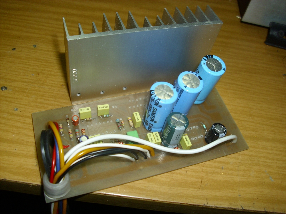

    jestem w trakcie składania wzmacniacza na tda1562Q
    (50W / 4ohm przy rozsądnym THD)
    Wzmacniacz posiada aktywny filtr dolnoprzepustowy z regulacją odcięcia.
    Zmontowałem już skrzynkę. ma ona 27l netto. Osobna komora na wzmacniacz.
    Pozostało wywiercić otwór na głośnik i ewentualnie bass reflex.
    Nie wiem tylko jakiej średnicy.

    Skrzynka w trakcie prac oraz wzmacniacz.

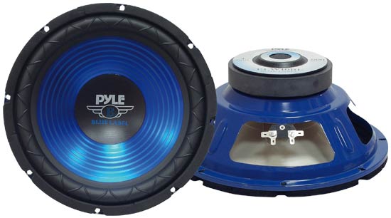

    ostatecznie MAGNAT XPRESS 1000 . ale to już ok 120-130zł
    Troszkę za dużo jak na ten wzmacniacz chyba...
    Co sądzicie o głośnikach Pyle... nie podano modelu.
    Aukcja numer 983782204.

    Żaden z tych co podałeś. Kup lepiej głośnik 20cm Tonsila z Home Audio, nawet używany o mocy 30 do 60W. Zagra o niebo lepiej niż te wszystkie chińskie wynalazki.
