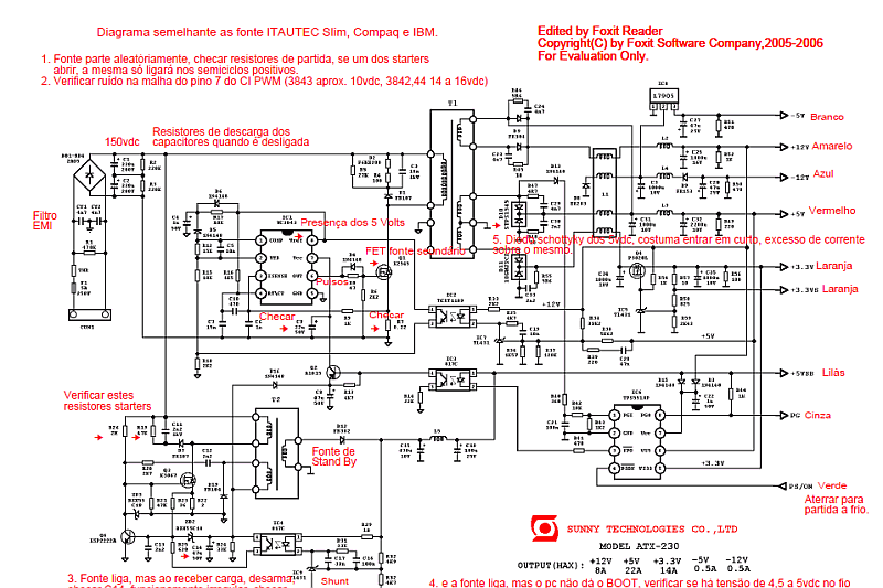

  • #13 7966085
    TONI_2003
    Moderator
    Posty: 15326
    Pomógł: 2192
    Ocena: 3810
    Chyba łatwiej będzie posługiwać się tym schematem, a przynajmniej od strony układu scalonego.
