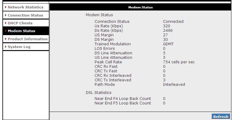

    Mam obecnie Orange Freedom 1 Mb/s. Jaką opcję teoretycznie można wziąć na moich parametrach?
    Jaka maksymalna prędkość internetu na moich parametrach linii Orange Freedom?

    Zawsze problemem jest prawdziwość danych (a np.te 16 wygląda nierealnie), stabilność oraz czy linia zachowa się obliczalnie.
    Jednak bazując na tych suchych danych możesz brać 20 Mb/s, tłumienie spore ale Margin fenomenalny, więc powinno być dość blisko maxa. 10 Mb/s pójdzie bez problemu na downloadzie i z trudnym do określenia na uploadzie (bo w te 16 dB nie wierzę). Zaś 6 Mb/s to po prostu pewniak.
    Dlaczego? Wystarczy, że coś sieje zakłócenia w dolnym zakresie częstotliwości. Wówczas możliwe, że odstęp sygnał/szum jest większy dla downstream niż dla upstream.

    Może tak być, ale Margin jest wartością negocjowaną (a nie obiektywnym miernikiem), więc zdarzają się niespodzianki. Np. czasem po zwiększeniu prędkości (zwykle uploadu) Margin może wcale nie spaść, a nawet wzrosnąć, zapewne dlatego że wcześniej router negocjował sobie wartość którą uznał za wystarczającą do obsługi danej szybkości, a mógł wynegocjować więcej. Ba, u mnie ma to negatywny wpływ na trzymanie synchro, na normalnych parametrach przez 3 miesiące zimowe synchro straciłem 1 raz (jeśli zaś wynegocjuje mi lepsze parametry to synchro jest tylko 2-3 dni).

    Akurat stosunek sygnał/szum ma dla łącza większe znaczenie niż tłumienie.

    SNR jest jednym z najważniejszych parametrów, zaniżony świadczy o złych parametrach elektrycznych linii o czym się tu rzadko wspomina.
    Te 512 kanałów częstotliwości występuje w ADSL2+ co poprawia tylko odporność na zaszumienia.
    Wracając do tematu 6 MB powinno działać spokojnie.

    http://www.dslzoneuk.net/maxspeed.php
    wpisz sobie te 2 wartości i będziesz miał ile w teorii powinien zapewnić Ci Twój ISP, natomiast ograniczenia niektórych dostawców np. Netii są już mocno żyłowane...

    A ja bym zaryzykował wziąć 10 mbit, wtedy są widełki 5-10 mbit, czyl iw najgorszym razie 5 mbit, a w najlepszym 10 mbit.

    A czy mógłby ktoś ocenić jakość mojej linii tp ?
    Neostrada od początku kwietnia nie zrywa synchronizacji tylko tracę autoryzację.
    Do kwietnia miałem bezproblemowo pppoa vcmux a od kwietnia po "przełączeniu w tp" mam pppoe llc i traci mi autoryzację średnio 3 - 4 razy dziennie.
