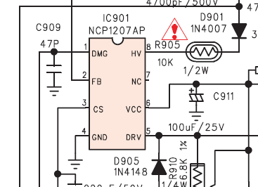

    A w sterowniku powinna być jakaś stabilizacja, kontrola napięcia. Chyba z rtafa na Q903 ?? Tam też już przekopałem.

    -C911 na schemacie jest 33uF, a wstawiony fabrycznie jest 100uF. Choć przyrząd do pomiaru pojemności pokazywał 93uF(i upłwności nie miał), to jednak po wymianie na nowy 100uF jest OK.
    Napięcie do startu VCC-POW i zasilanie sterownika było złe, choć przyrząd pokazywał ok15V? Teraz przy pracy jest ok11,5V i na bazie Q902 jest ok1V (było 0,5V).

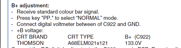

    Ile powinno tu być B+ dla kineskopu Thomson 29". Na schemacie nie znalazłem, mam 135V - czy nie za mało?

    No widzisz, gdybyś od razu napisał co wymieniłeś nie było by jakiś domysłów co ci odpowiedzieć. Ale, lepiej później niż wcale. Pozdrawiam, i proszę na przyszłość stosować się do zasad o których pisałem wcześniej.
