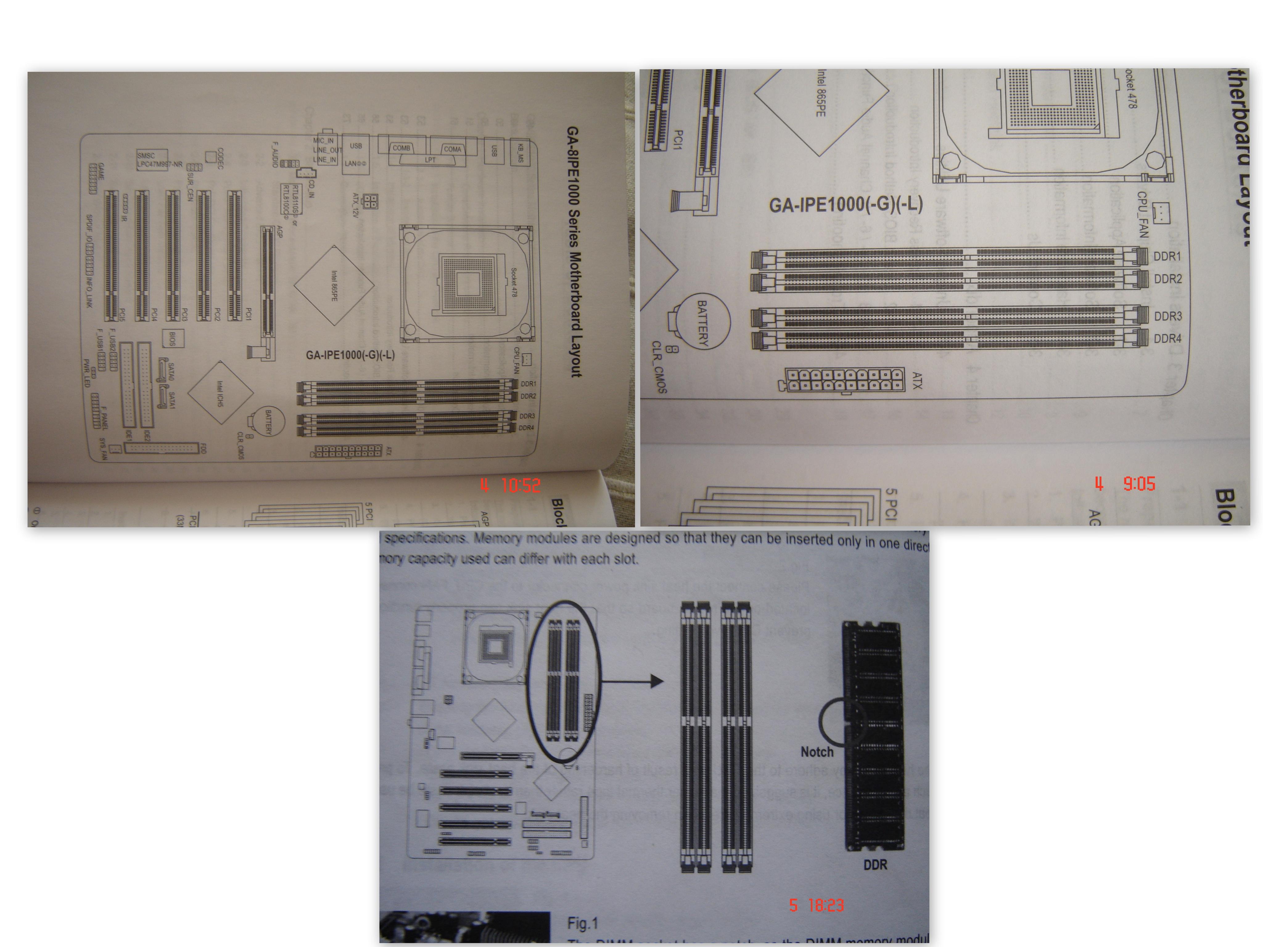

    WITAM WSZYSTKICH
    Mam Problem z rozmieszczeniem pamieci RAM w GA-8IPE1000 Series AGP 8X/DUAL CHANNEL DDR:
    Rozmieszczenie Pamieci RAM w GA-8IPE1000 DUAL CHANNEL DDR Rozmieszczenie Pamieci RAM w GA-8IPE1000 DUAL CHANNEL DDR

    Mógłbyś sprecyzować zapytanie? Masz 4 różne kości - niewykluczone, że nie będzie można dopasować timingów. Chodzi Ci o pracę w trybie DC? Która to rewizja płyty? Strona producenta twierdzi, że slot 1 i 3 to ten sam kanał, a 2 i 4 drugi kanał. Włóż kości o tych samych wielkościach w sloty odpowiadające temu samemu kanałowi.

    Jeżeli płyta jest na tyle inteligentna (w co wątpię), żeby przestawić sobie timmingi poszczególnych modułów w poszczególnych kanałach Dual ma szansę zadziałać.
    Jedyna więc możliwość to zainstalowanie kości 512MB ze względu na ich częstotliwość (400MHz) w 1 i 3 slocie. Jeśli bios sparuje timmingi to Dual zadziała. Jeśli tego nie zrobi pozostaje próba ręcznego ustawienia opóźnień.

    To nie kwestia "inteligencji" płyty, a niechęci Autora wątku do zajrzenia do podręcznika użytkownika (połączonego, przynajmniej w odniesieniu do tych "bardziej równych" modułów, z próbą uzgodnienia ustawień timingów, w trybie manual z poziomu BIOS-u).
