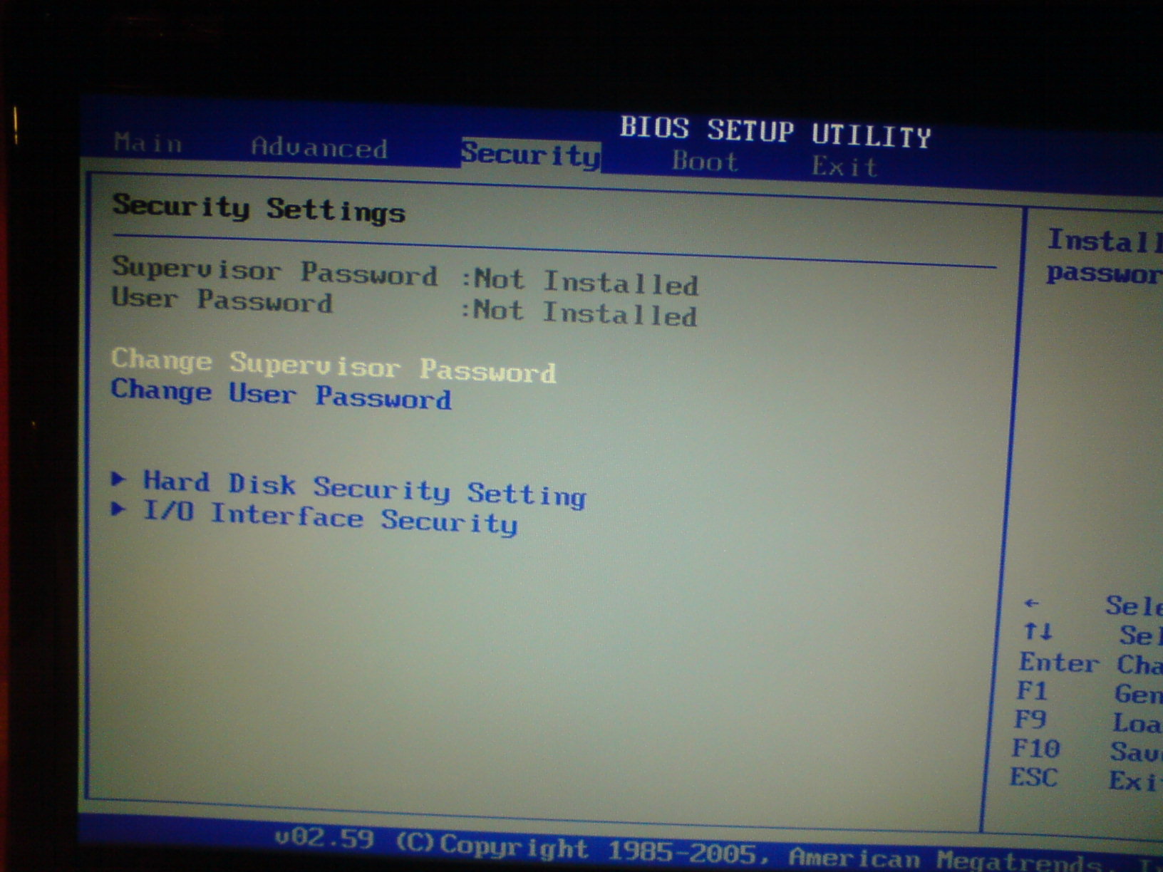

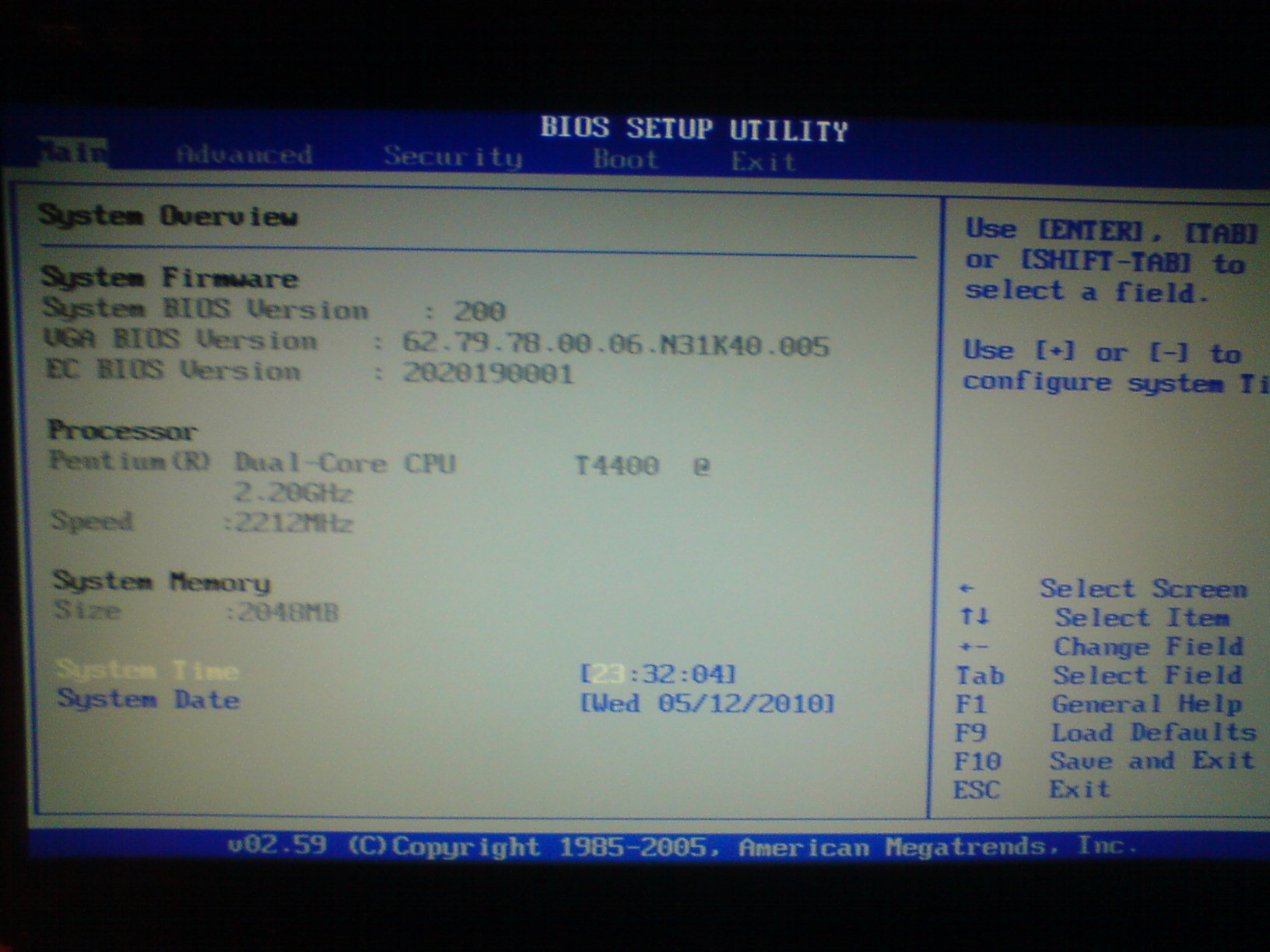

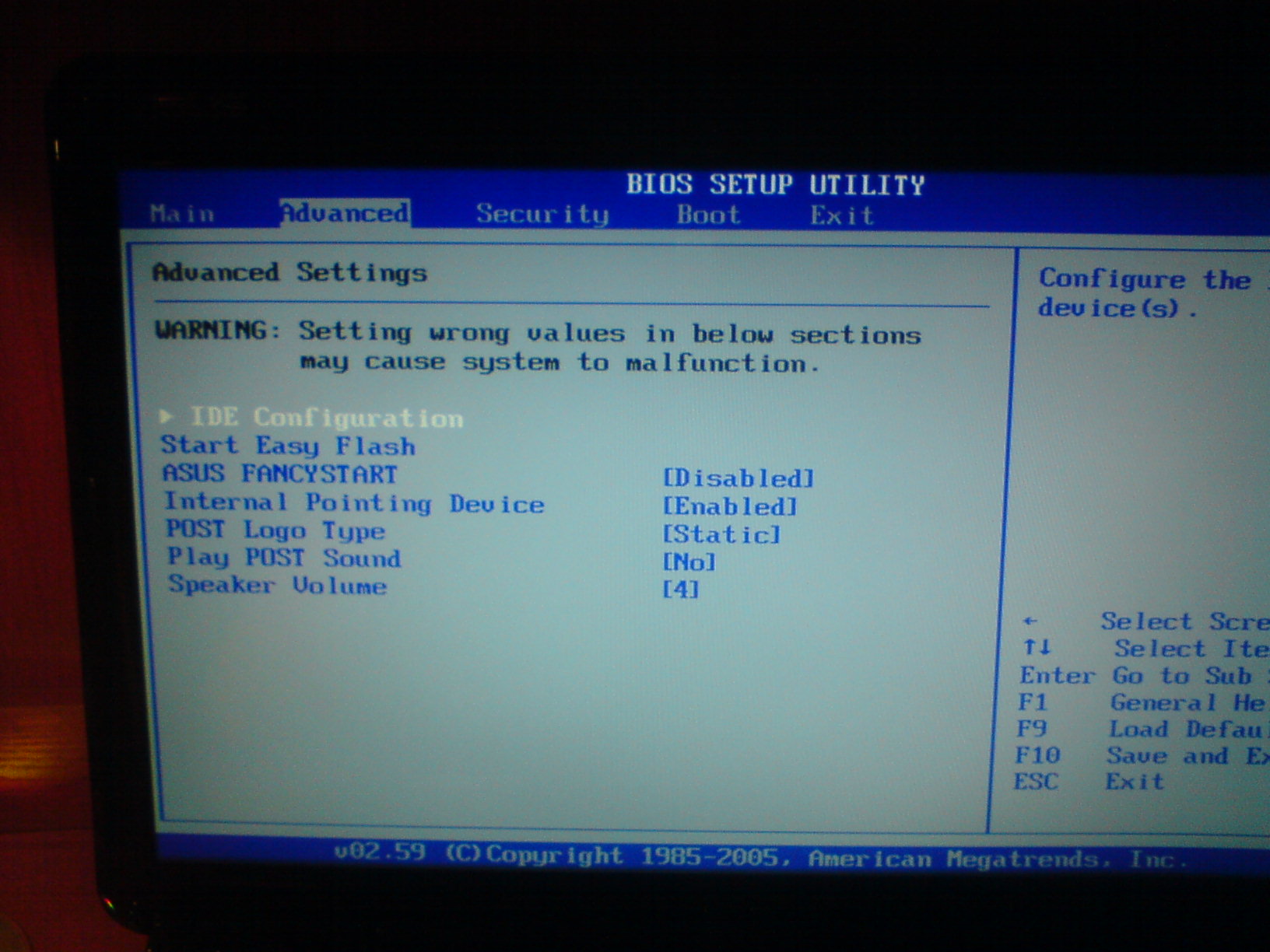

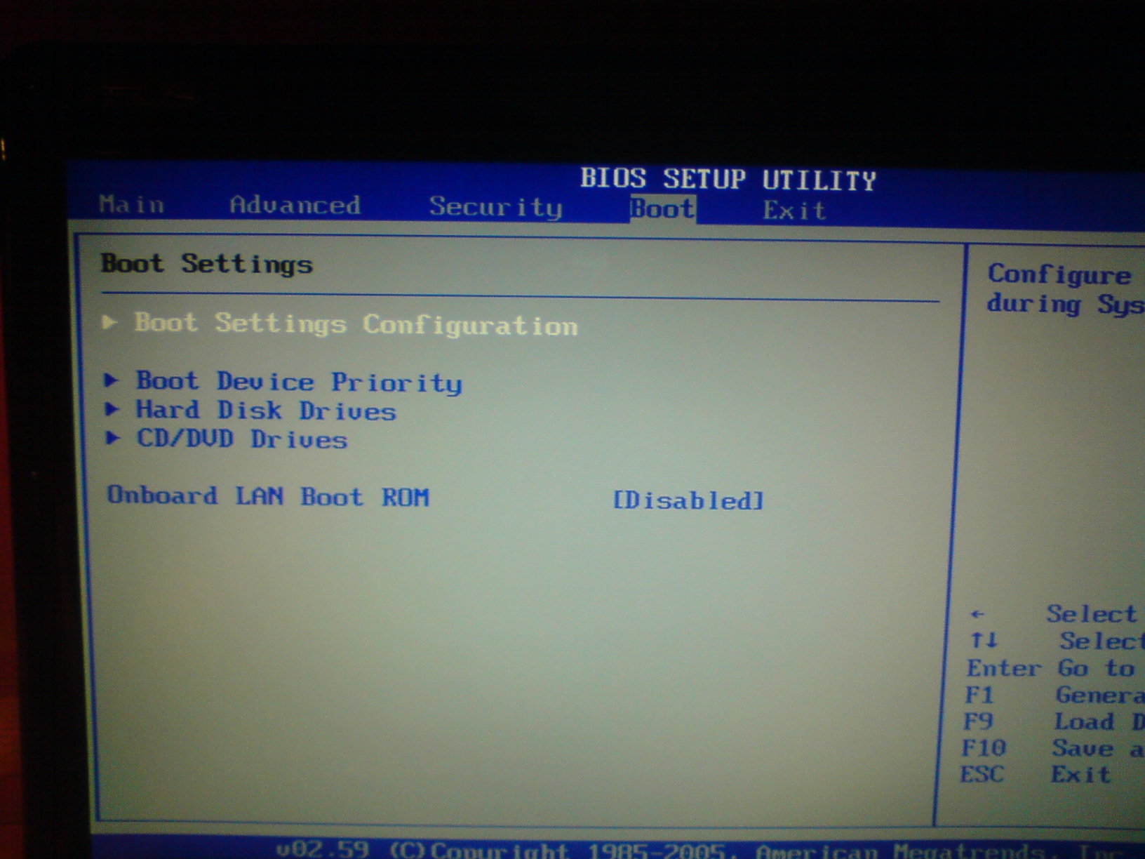

  • #3 8067239
    seba2227
    Posty: 17
    Moj bios wygląda tak... mozesz mnie nakierować:)
    ASUS K50IP - Błąd 0x0000007b przy instalacji Windows XP, brak sterowników HDD ASUS K50IP - Błąd 0x0000007b przy instalacji Windows XP, brak sterowników HDD ASUS K50IP - Błąd 0x0000007b przy instalacji Windows XP, brak sterowników HDD ASUS K50IP - Błąd 0x0000007b przy instalacji Windows XP, brak sterowników HDD
    Wbyczcie słabą jakość zdj ale robiłem je telefonem.... myśle żę najwazniejsze widac
    #4 8067284
    livex21
    Posty: 407
    Pomógł: 42
    Ocena: 8

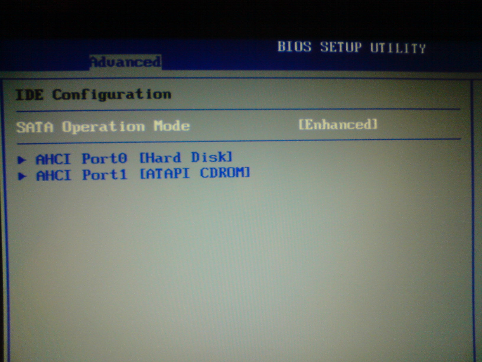

    Wejdź w ADVANCED i IDE Configuration i daj zdjęcie jak sobie nie poradzisz.
  • #6 8067332
    livex21
    Posty: 407
    Pomógł: 42
    Ocena: 8
    SATA Operation Mode: jakie masz opcje do wyboru?
  • #7 8067339
    seba2227
    Posty: 17
    Compatible
    Enhanced
  • #8 8067371
    livex21
    Posty: 407
    Pomógł: 42
    Ocena: 8
    Spróbuj instalacji XP na Compatible i daj znać. Powinno śmigać.
  • #9 8067418
    seba2227
    Posty: 17
    Zrobiłem tak jak napisałeś i puki co jest dobrze.... Podzieliłem dysk na partycje i zacząłem Formatowanie:) jest 42% mniejmy nadzieje ze wszystko bd dobrze:)
