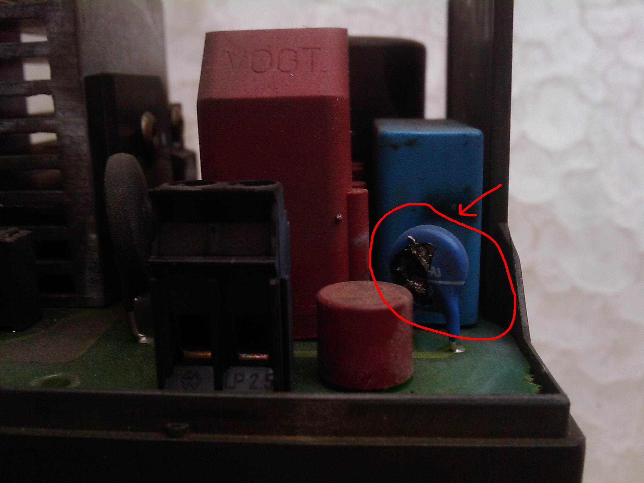

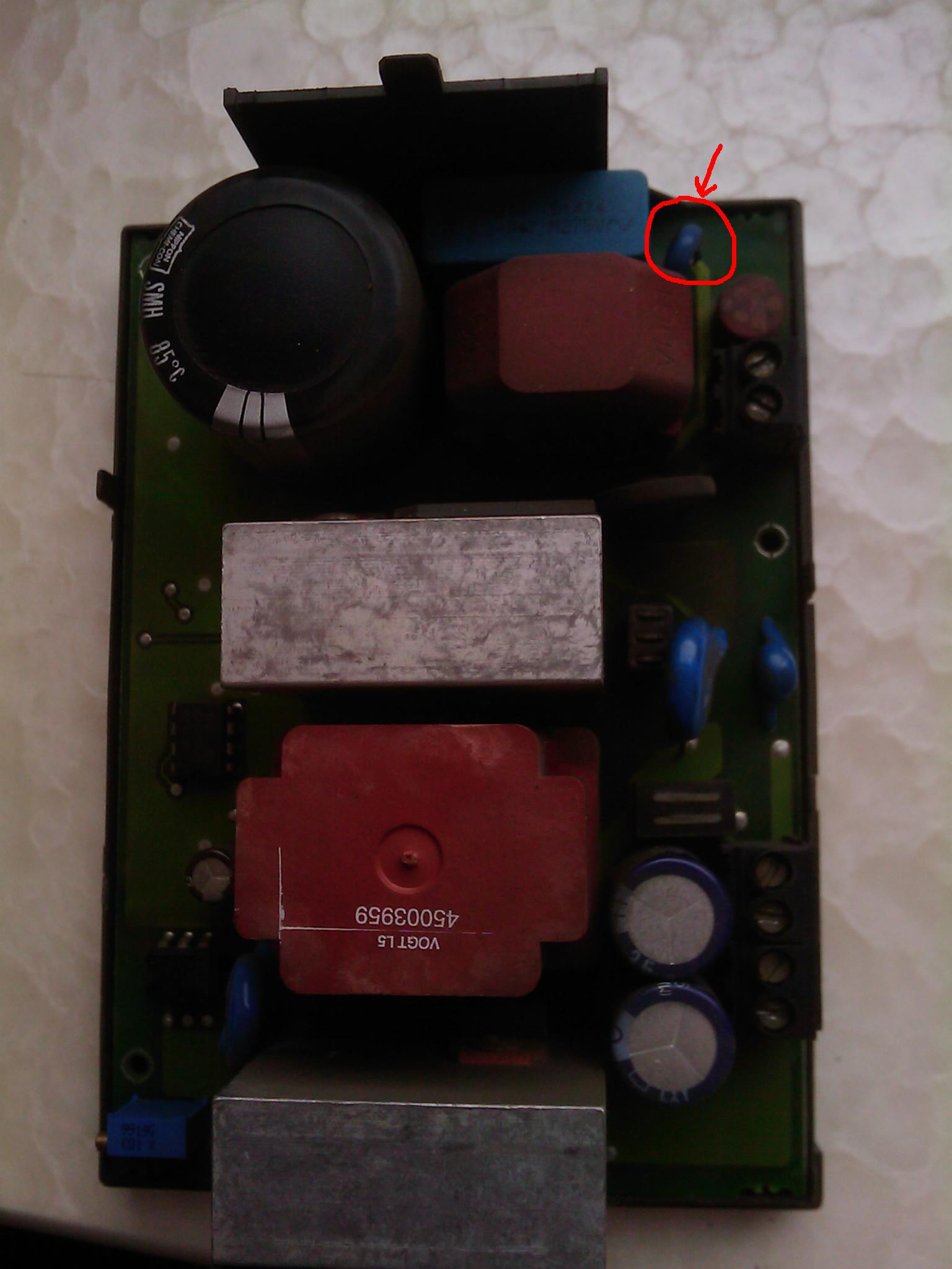

    Proszę o pomoc w identyfikacji uszkodzonego elementu na płytce zasilacza Siemens Logo! Power 6EP1332-1SH41.
    Niestety nie posiadam dokumentacji dotyczącej zasilacza i nie znam parametrów owego elementu. Element został zaznaczony czerwonym kółkiem.
    Może ktoś ma pomysł co i o jakich parametrach to może być. Będę wdzięczny za pomoc.

    Jest to prawdopodobnie warystor, jednak o jego parametrach trudno cokolwiek powiedzieć.

    Im większy warystor (większa średnica) tym większą energię pochłonie.
    Jest poprzedzony bezpiecznikiem (tak widać raczej na zdjęciu) 471 lub 431
    ewentualnie (VE09M00231K) - średnica to 09, a to sam sprawdzisz...

    Bywają takie: 05 K275 lub S10 K275...
  • #7 8235687

    Założyłem 05 K275 i jak na razie zasilacz pracuje stabilnie.
