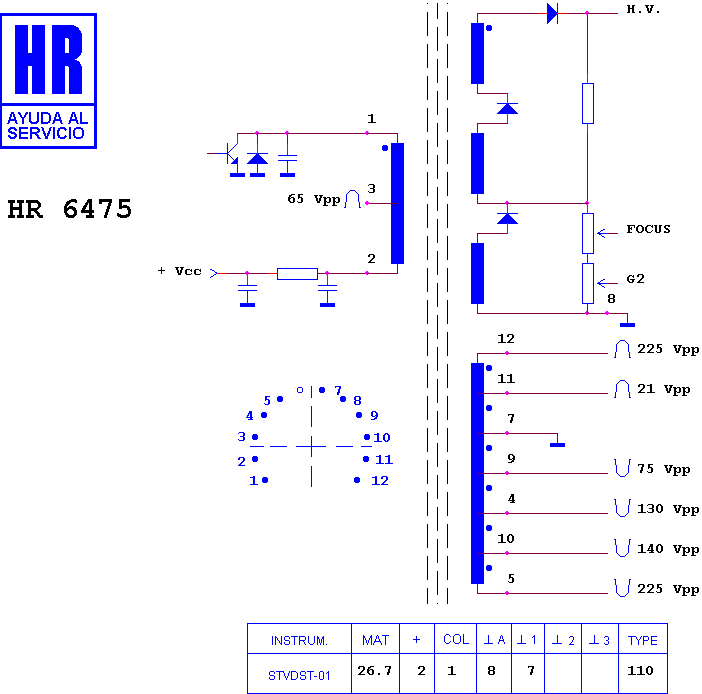

    Czy ktos wie jakie tu idzie trafo i gdzie można kupić?

    A na orginalnym trafie masz jakiś napis????
    O jakie tobie trafo chodzi???

    To jest trafo od wysokiego , ma przebice do rdzenia.
    Napis:Nokia
    111 06 942
    D348/378-4

    To powinien byc ten model HR:
    Used in:
    NOKIA - ITT
    OTTO-VERSAND
    SHARP
    SUN
    TERMAL
    Accessories: There are no Accessories.
    Remarks: - THIS HR TRANSFORMER HAS THE PIN GROUND OF FOCUS AND SCREEN POTENTIOMETERS CONNECTED INTERNALLY.
    • Sharp DV-7002s - jaki transformator i gdzie go kupić? HR6475.gif (12.62 KB) Musisz być zalogowany, aby pobrać ten załącznik.
