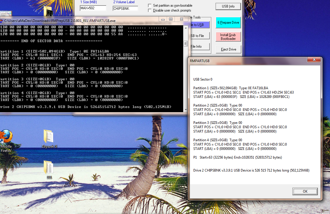

    melanchel napisał:
    Przed rozebraniem tego pena przedstaw nam zrzut ekranu z RMPrepUSB (wybierz USB Info i później tylko OK):
    http://www.boot-land.net/forums/index.php?noref=1&showtopic=7739
    Pendrive 16GB ChipsBnk pokazuje 8MB po zawieszeniu i odłączeniu - jak naprawić?
    Przypominam że pendrive przywróciłem do życia przy pomocy CBM2093 UMPTool v3.3.9.1 bo wcześniej sie nie chciał sformatować i pokazywał pojemość 8mb
    Ponieważ pen jest metalowy więc jest problem z jego rozebraniem,fotkę kości zamieszczę pod wieczór.

    Obawiam się, że odczyt tego co napisane będzie na kości NAND potwierdzi w 100%, że pen ma tylko tą wielkości co zobaczyliśmy dokładnie w programie RMPrepUSB (1 partycja FAT16 (?) o wielkości 502,094MB).

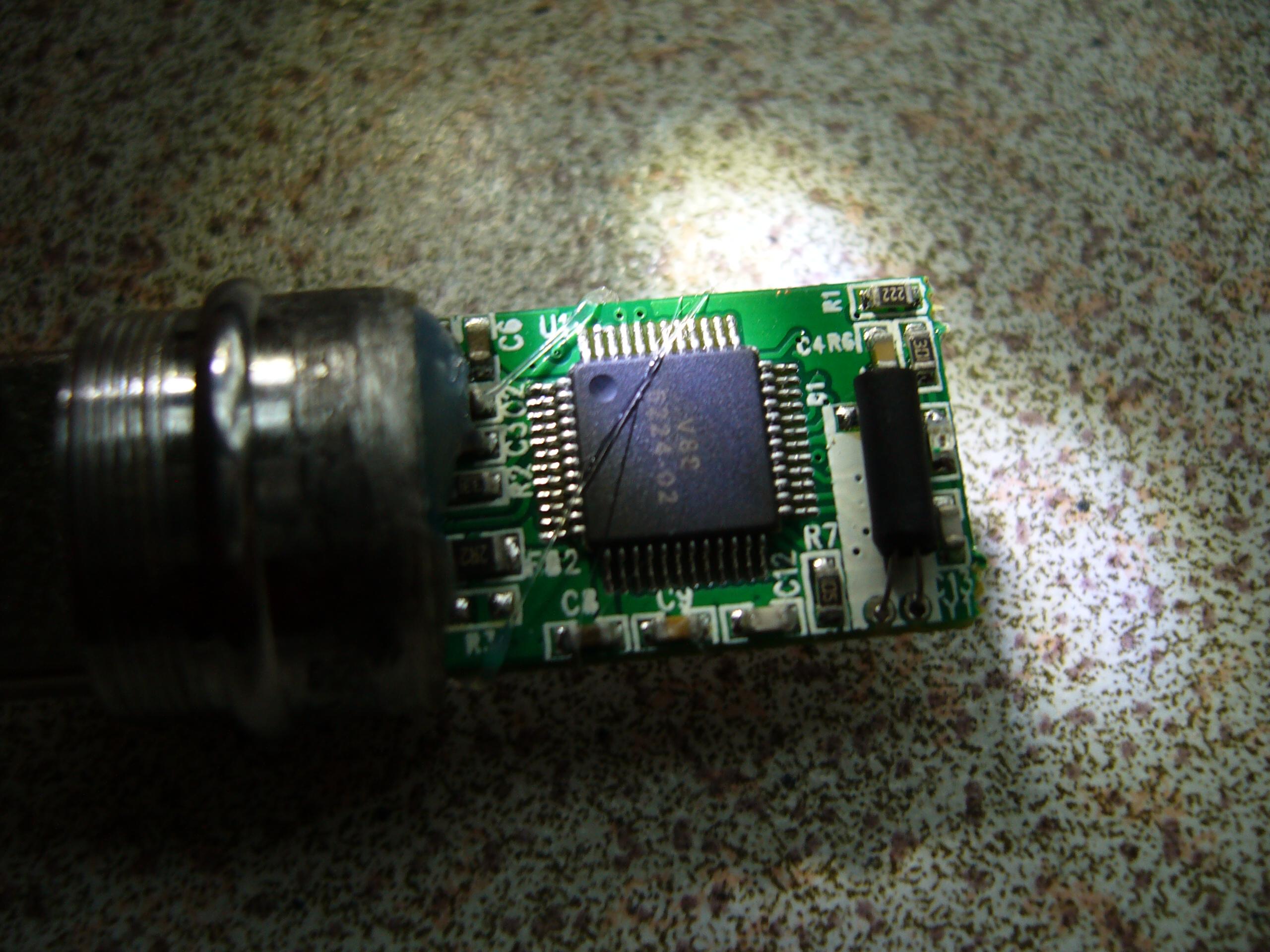

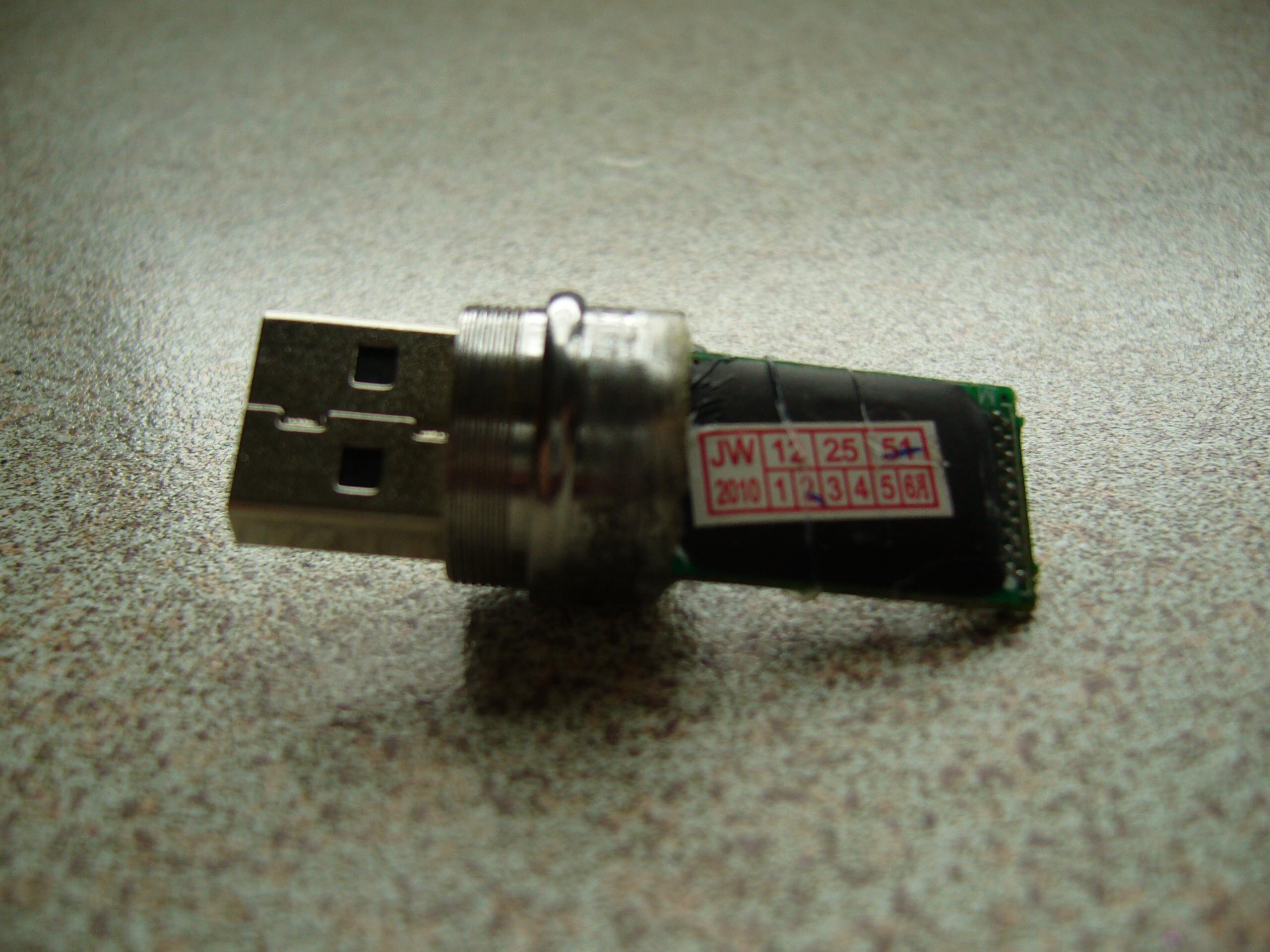

    Chwila prawdy-rozebrałem pena bo reklamować go nie ma co.
    Poniżej foto pendrive
    Pendrive 16GB ChipsBnk pokazuje 8MB po zawieszeniu i odłączeniu - jak naprawić? Pendrive 16GB ChipsBnk pokazuje 8MB po zawieszeniu i odłączeniu - jak naprawić?
    To co udało udało odczytać z kości:
    V88
    6224-02
    I na tej drugiej stronie pod nalepką nic nie jest napisane bo już sprawdziłem.
    na 90% jestem pewny że ta druga 8 to 8 bo jest nie do końca czytelna.

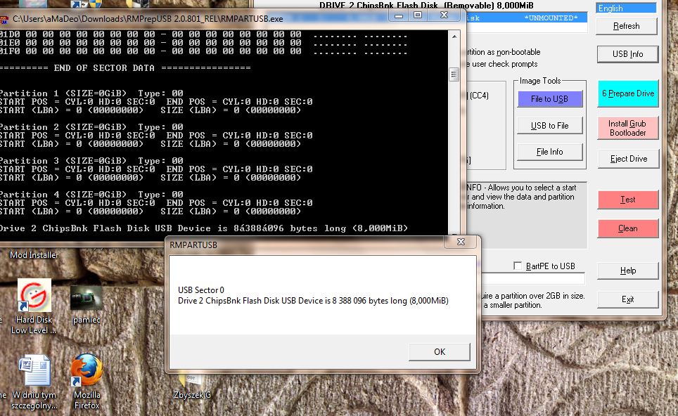

    Kolejna sprawa to że wyciągnąłem specjalnie pena w trakcie formatowania,żeby zobaczyć czy znów będzie miał 8mg i faktycznie ma 8 a to odczyt z programu RMPrepUSB
    czyli nie rozpoznaje jak wcześniej że pen ma 502mb tylko 8mb ?
