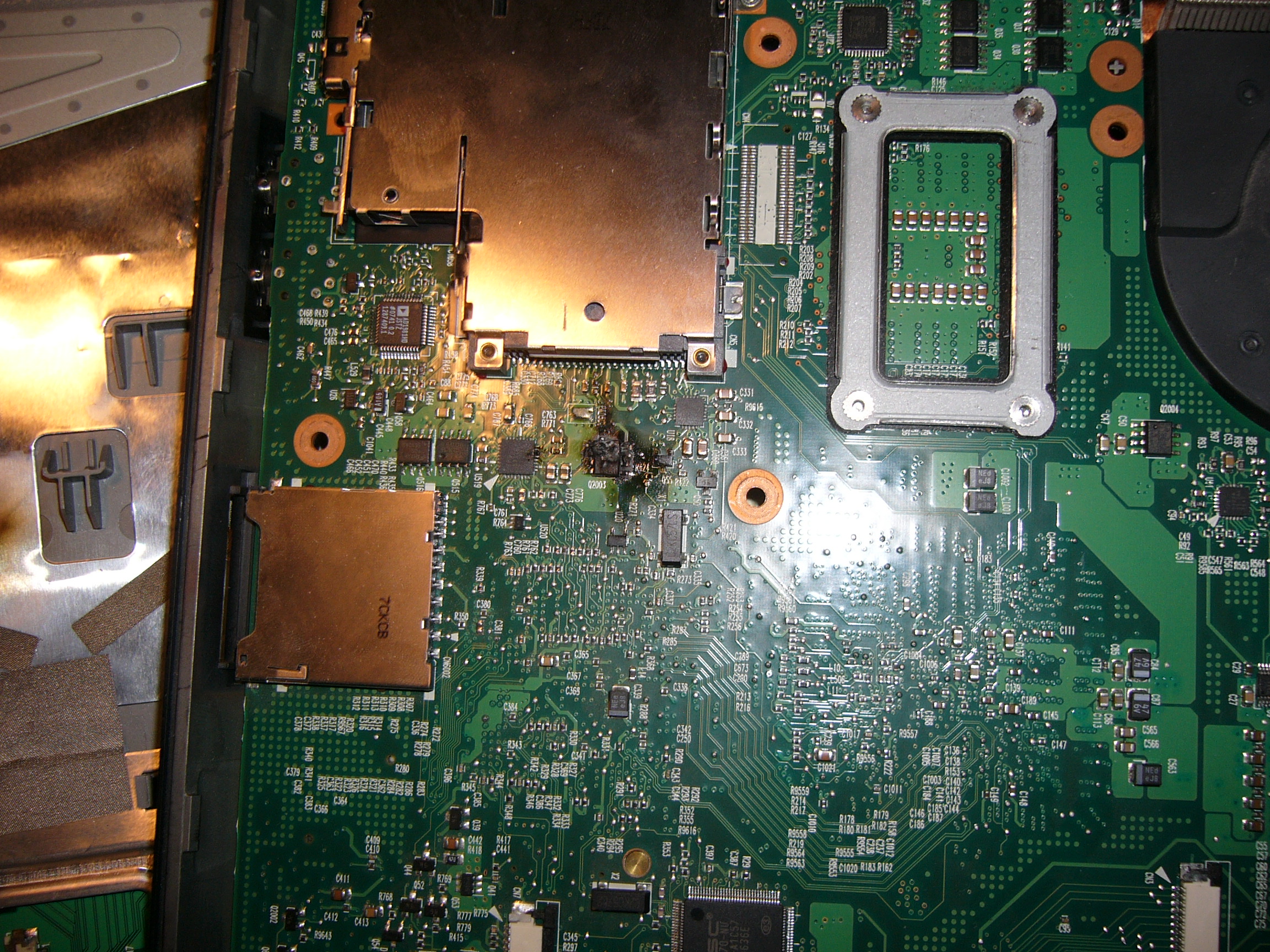

    Kolezanki i koledzy posiadam laptopa firmy Hp. Wczoraj o podlaczylem zablysnol normalnie poczym sie wylaczyl poszedl dym i dziekuje . Po rozebraniu mym oczom ukazal sie oto piekny spalony element.Jako ze nie jestem elektronikiem i nie mam pojecia o tym prosze Was o pomoc i odpowiedz w tym temacie .
    1.Co to jest i ile to ewentualnie kosztuje ?
    2.Czy da sie ten element wymienic ?
    3.Gdzie to kupic ?
    4.Czy ktos z Gliwic i okolic jest w stanie to zrobic i za ile ?
    Dzieki piekne za odpowiedz

    Witam zapewne to tranzystor mosfet.Pozdrawiam.

    PH3AN FDS 8900AS
    Po obejrzeniu tego zdjęcia mym oczom ukazał się jeszcze inny spalony element: układ U519, czyli TPS51120.
    Nb: Trzeba by sprawdzić, dlaczego te elementy się uszkodziły. Może jest zwarcie, np. w tranzystorze współpracującym w parze z tym, który Ty wskazałeś. Jest po drugiej str. płyty.

    Czemus ie uszkodzilo najprawdopodobniej wiemy. Elektorwnia miala zabawy z pradem i uwalili 3 kompy w bloku miedzy innymi tego . Hmm wiecie ile cos takiego moze kosztowac albo gdzie to dostac i ewentualnie co moglo pociagnac jeszcze ?

    Sterownik przetwornicy 3,3V/5V do wymiany, czyli układ U519.

    Najmocniej przepraszam... element był lekko przetarty z góry... stad moja pomyłka , faktycznie jest 6900AS
