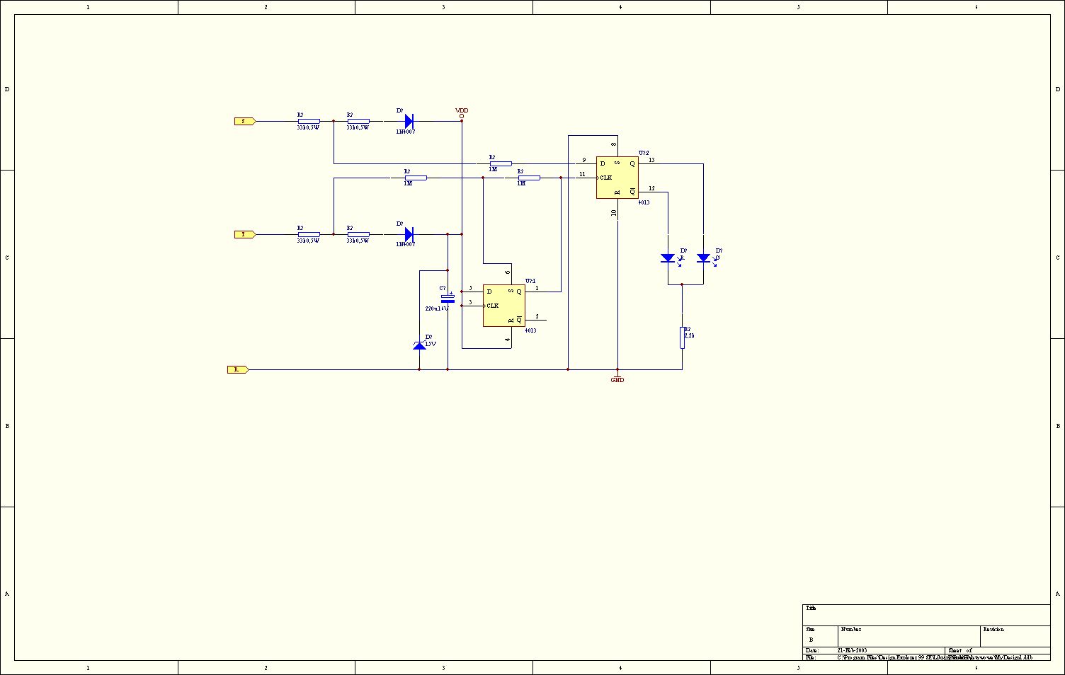

    Czy ma ktoś elektroniczny wskaźnik kolejności faz?
    Układ typu żarówki i kondensator/cewka jest dość nieporęczny a
    ten z elektroda.pl działa ale tylko przy 50Hz a ja potrzebuje układ który
    działa od 30Hz do 70Hz. Szukam i rozmyślam ale nic niemam :oops:

    Miałem kiedyś taki prosty schemacik na przerzutniku typu D gdzie nie trzeba było podpinać zera, jak tylko znajdę to podeślę

    Znalazłem schemat, nie wiem czy będzie tobie odpowiadał
    kiedy kierunek wirowania będzie zgodny to zaświeci się dioda zielona
    w przeciwnym wypadku zapali się dioda czerwona
