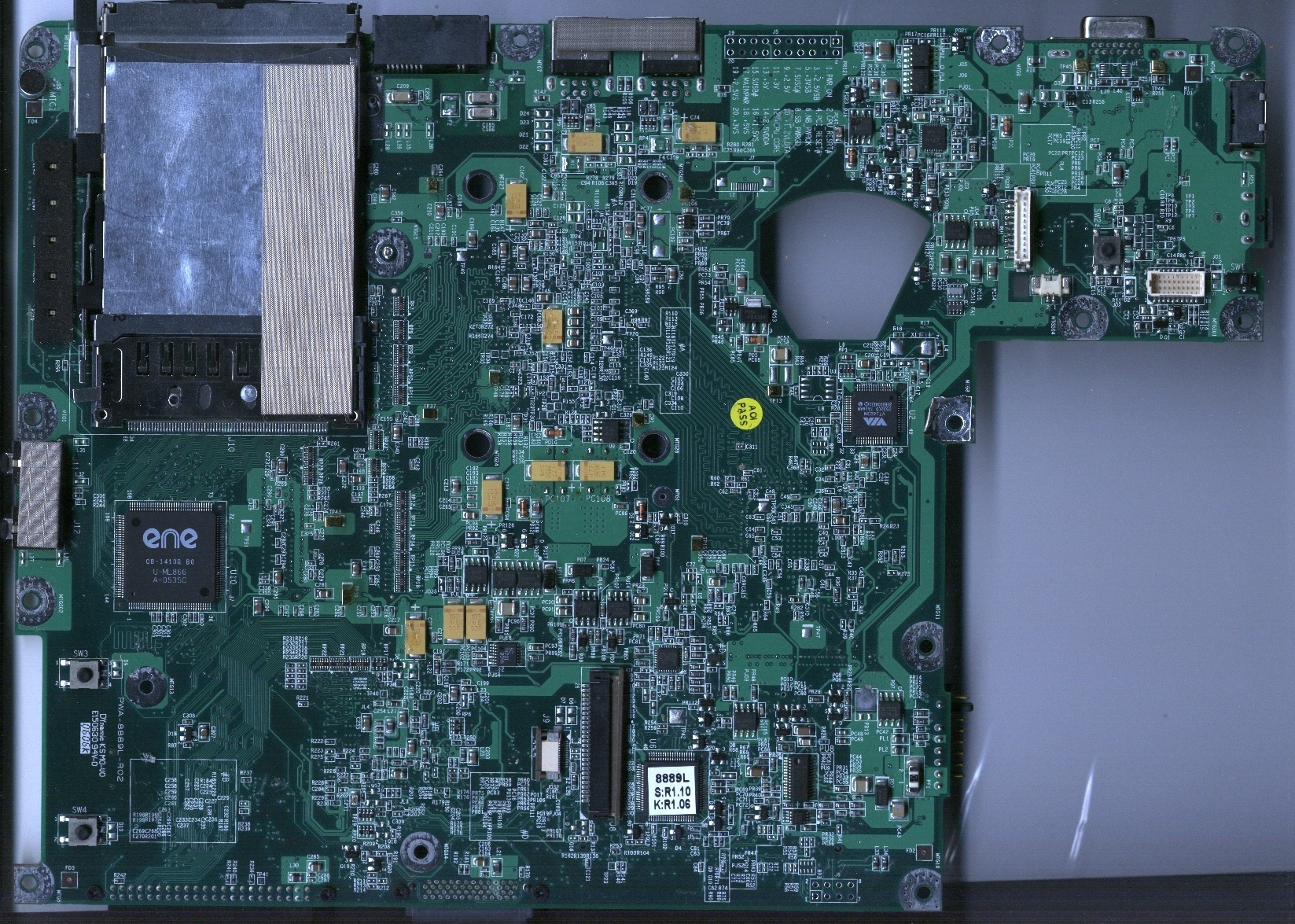

    Dostałem uszkodzonego joybokka r23, próbowałem go naprawić ale niestety trochę mnie to przerosło i zastanawiam się nad kupnem nowej płyty głównej tylko strasznie trudno o jakiekolwiek części do tego joobyboka więc zastanawiam się czy płyta główna nie pasowała by od innego modelu, potrzebował bym samą płytę bo wszystkie pozostałe podzespoły są sprawne a kadłubek jest w idealnym stanie.
    Co do uszkodzenia to było zwarcie na gniazdku ładowania, wylutowałem gniazdko i powiększyłem otworek pinu +, zwarcie znikneło i ładuje baterię i świeci kontrolka ładowania, ale niestety laptop dalej nie uruchamia się, szukałem na płycie bezpiecznika smd ale niestety nie udąło mi się to.
    Jeszcze będe z tym walczył więc jak ktoś ma jakieś sugestie to bardzo proszę.
    Tutaj fotki znalezione na elektrodzie.
    Jaka płyta główna pasuje do Joybook Benq R23 po zwarciu?

    vogelek23 Dzięki za odzew, jak tylko będe w domu to zaraz sprawdzę.
    Pamiętam jeszcze że przy włączniku power jest jakieś 3V na pinach.
    Ale ceweczki zaraz sprawdze jak tylko będe w domu.

    Na tych cewkach jest po 0V
    Teraz widzę że jeszcze uwaliłem układ TPA0212 jak szukałem warst płyty głównej to nawineły mi się dwie ścieżki poszło zwarcie i uwaliłem ten układ.
    Jest on bardzo ważny?

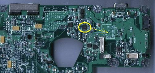

    Nigdzie nie potrafię zlokalizować tego układu.
    Gdzie się ona znajduje mniej więcej?

    Przepraszam za błąd.
    Uraczysz nas jakimś sensownym komentarzem do powyższego zdjęcia? [gsm_virus]

    Ten zaznaczony przez Kolege to PU5 BA6A1H 8nóżek.
    I nie ma na nim żadnego napięcia

    Ten nad nim to PU1 BA6A1H
    Też zero napięć, na nóżkach 4-8 miernik pokazuje 0.02 ale miernik nie należy do najlepszych.
