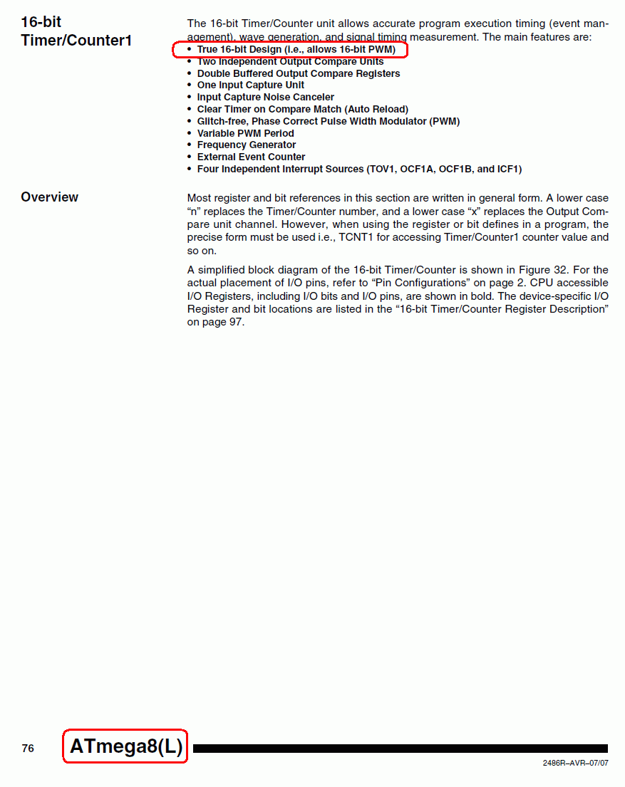

    W atmega8 nie ma 16-bitowego pwm-a
  • #13 8134943

    Rzeczywiście przeraszam bardzo jednak to prawda co piszą słynne zdanie "Bascom rozleniwia"

    Tu jest dokładniej, str.99 dla ATMega32:
    "The PWM resolution for fast PWM can be fixed to 8-, 9-, or 10-bit, or defined by either ICR1 or
    OCR1A. The minimum resolution allowed is 2-bit (ICR1 or OCR1A set to 0x0003), and the maximum
    resolution is 16-bit (ICR1 or OCR1A set to MAX)."
