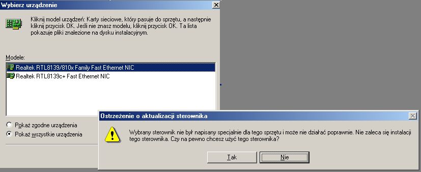

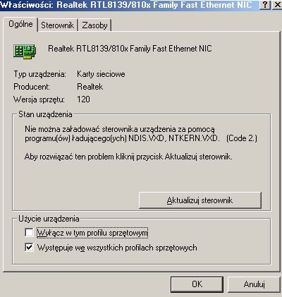

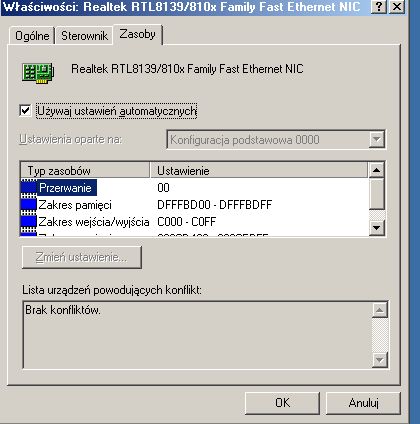

    Pierwsza sprawa to taka że kolory pomyliłem ;), bo wykrzyknik jest koloru żółtego.
    jag61 próbowałem tego zabiegu ze sterownikami - nie pomogło
    Zamieszczam screeny kart :
    MSI KT6-V - problem z instalacją karty sieciowej w win me MSI KT6-V - problem z instalacją karty sieciowej w win me
    Po wybraniu sterownika mam do wybrania dwie opcje.
    W obydwu przypadkach mówi że sterownik nie jest przeznaczony dla tego sprzętu:

    Wygląda mi to na instalowanie sterowników do czegoś czego na tej płycie nie ma (RTL8139/810x) - zgodnie z komunikatem Windowsa.
    10/100 Ethernet LAN
    • VIA 8237 integrated MAC + Realtek 8201BL PHY
    - Supports 10/100Mbps auto-negotiation operation
    - Supports ACPI power management
    Realtek RTL8201BL jest PHYceiverem i nie potrzebuje sterownika (driverless hardware device).
    Przydałby się natomiast sterownik zintegrowanemu kontrolerowi (MAC) w VT8237 (VIA Rhine ...)
    Odinstaluj tamto i spróbuj tego:
    http://www.viaarena.com/Driver/via_rhine_ndis5_v384a.zip
