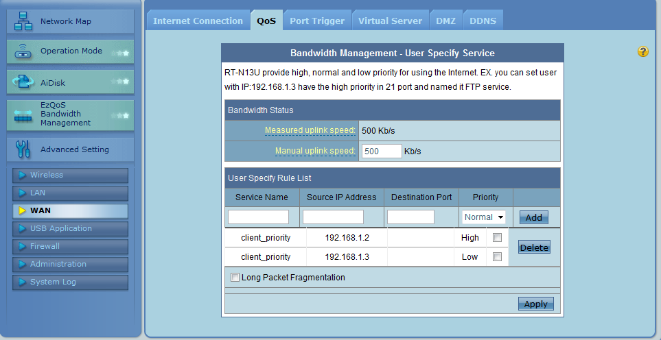

    > I z tego co wiem ten routerek ma funkcje QoS
    w manualu nic o tym nie ma, a gdzie to widzisz ?
  • #7 8157870
    95david95
    Posty: 4
    Ocena: 2
    Tzn. sugerowałem się właśnie tą zakładką, którą widać na załączonym obrazku XD. Poszperałem gdzieś na forum i się dowiedziałem, że własnie ta funkcja umożliwia ustawianie przepustowości i myślałem, że da radę właśnie tam to ustawić tylko nie wiedziałem jak :D Ale jak nie to trudno. A wracając do udostępnienia tej drukarki. Znalazłem oprogramowanie na ich stronie, które umożliwia obsługę urządzenia wielofuncyjnego(nie tylko drukarki), tylko zatrzymali się w rozwoju na XP i na Viscie, ani Win 7 nie działa :|
    Więc thx za pomoc :D
