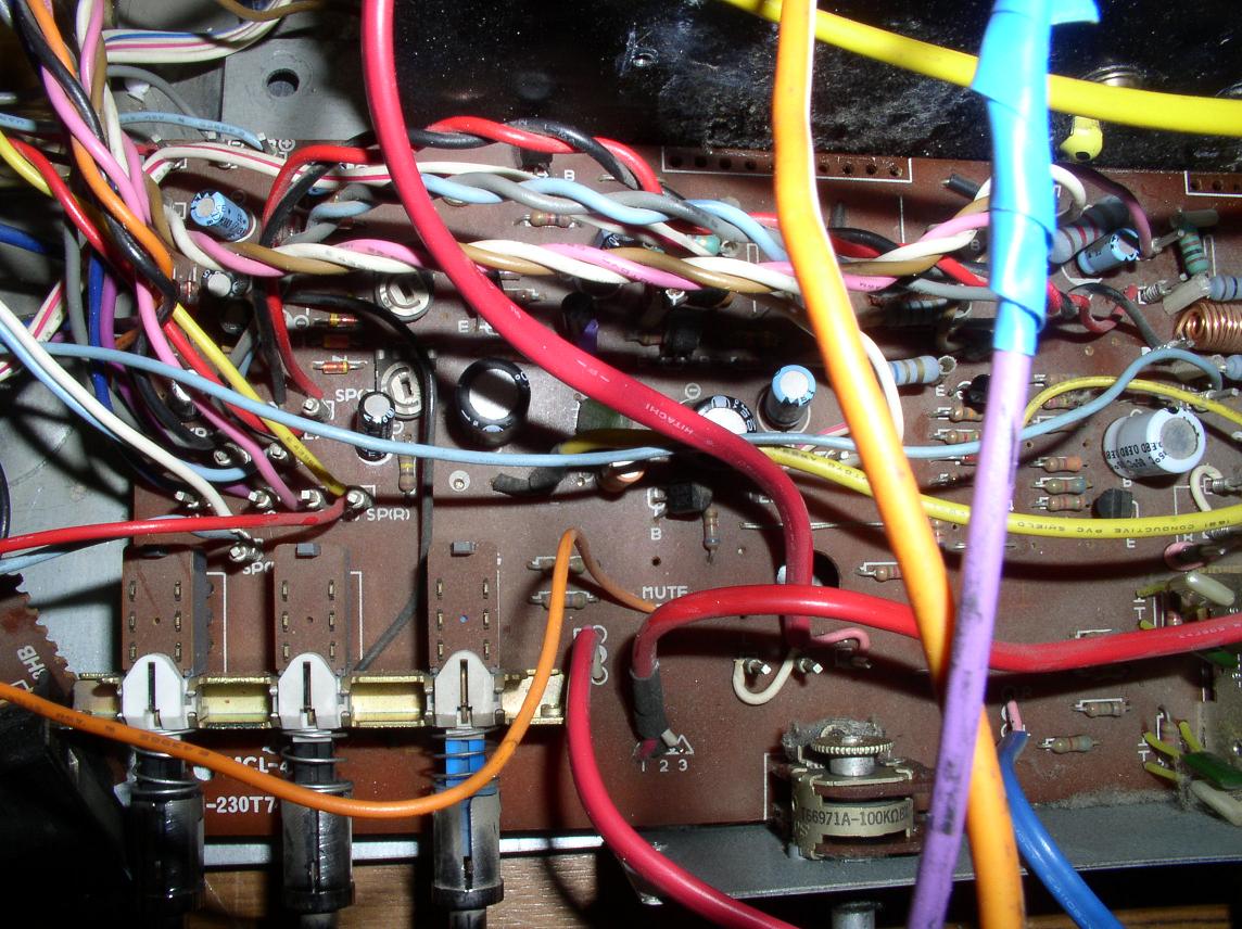

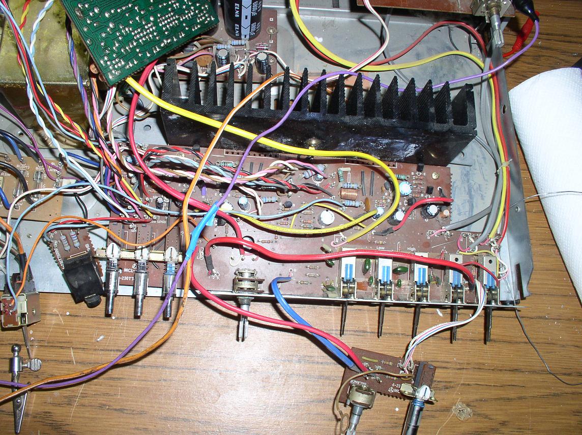

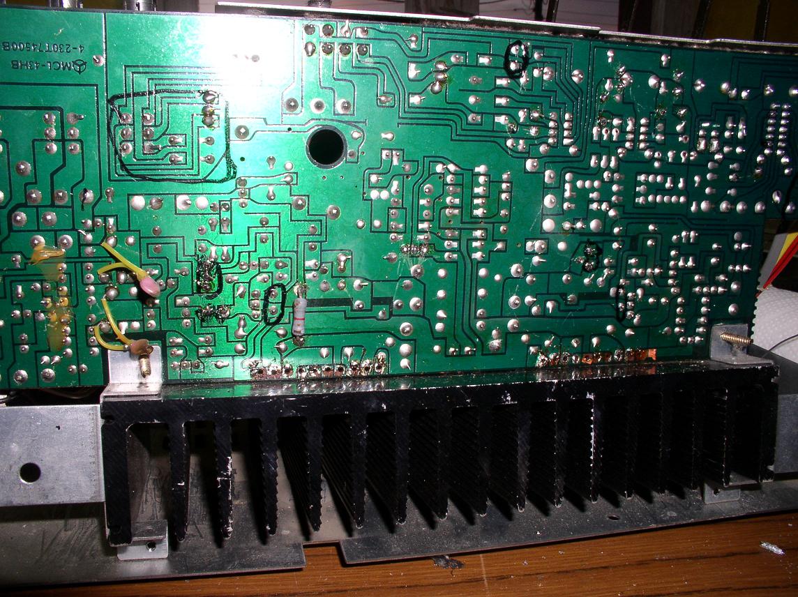

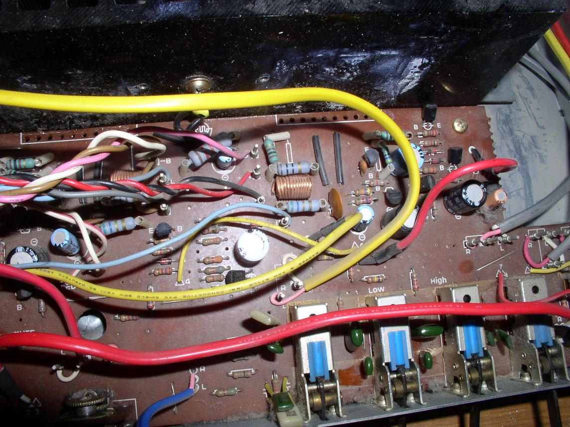

    Dodaje zdjęcia
    Nordmende PA1100 - brak dźwięku, podejrzenie uszkodzenia STK0039, brak schematu Nordmende PA1100 - brak dźwięku, podejrzenie uszkodzenia STK0039, brak schematu Nordmende PA1100 - brak dźwięku, podejrzenie uszkodzenia STK0039, brak schematu Nordmende PA1100 - brak dźwięku, podejrzenie uszkodzenia STK0039, brak schematu
    p.s odparzone ścieżki to nie moje dzieło:)

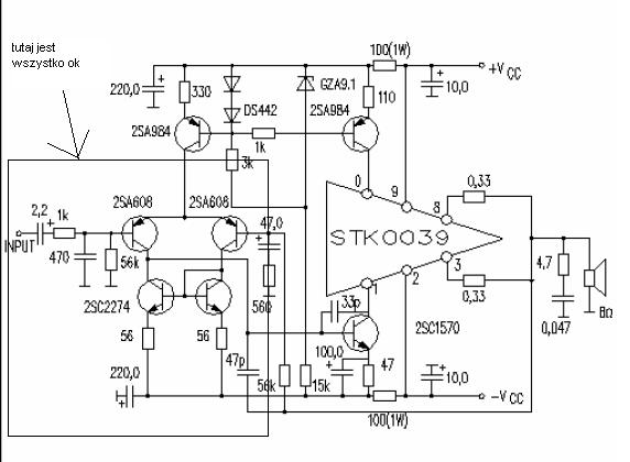

    Nadal nie mogę się uporać z tym napięciem na wejściu. Wymieniłem już wszystkie tranzystory, elektrolity i pomogło tylko tyle że na jednej nóżce jest bardzo zniekształcony sygnał. Zamieszczam schemat aplikacyjny który odpowiada schematowi wzmacniacza i proszę o jakieś podpowiedzi bądź sugestie.

  • #15 8220874
    bogunio
    Poziom 25  
    Posty: 537
    Pomógł: 72
    Ocena: 7
    bogunio napisał:
    Napięcia stałe jakie powinny być na wyprowadzeniach sprawnego STK0039:
    1 - -1,2V
    2 - minus zasilania
    3 - 0(+-50mV - napięcie wynikające z offsetu i przepływu prądu spoczynkowego)
    8 - 0(+-50mV - napięcie wynikające z offsetu i przepływu prądu spoczynkowego)
    9 - plus zasilania
    0 - +1,2V
    Napięcie między 0 a 1 nie może przekraczać 2,4 V. Jeżeli jest więcej na bank uszkodzona hybryda lub rezystory emiterowe, jeżeli nie ma żadnego napięcia może być uszkodzony układ regulacji prądu spczynkowego w hybrydzie lub układ sterujący.
    A jak jest teraz u Ciebie?
  • #16 8221565
    aleksandro
    Posty: 422
    Pomógł: 9
    Ocena: 17
    napięcie znikło po wlutowaniu dobrego stk. Więc tematdo zamknięcia
