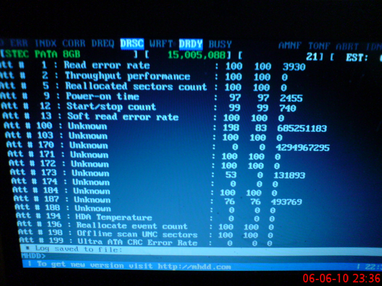

    Dostalem do "naprawy" Dell-a. Po wlaczeniu komputer przestal odnajdywac system.
    Po odpaleniu MHDD - F8 - SMART attributes
    Problem z Mini SSD Dell netbook- scan SMART ATRIBUES z MHDD
    Czy mozna cos z tym dyskiem jeszcze zrobic?
    Czy najlepiej do kosza?
    Dziekuje za wszelka odpowiedz.

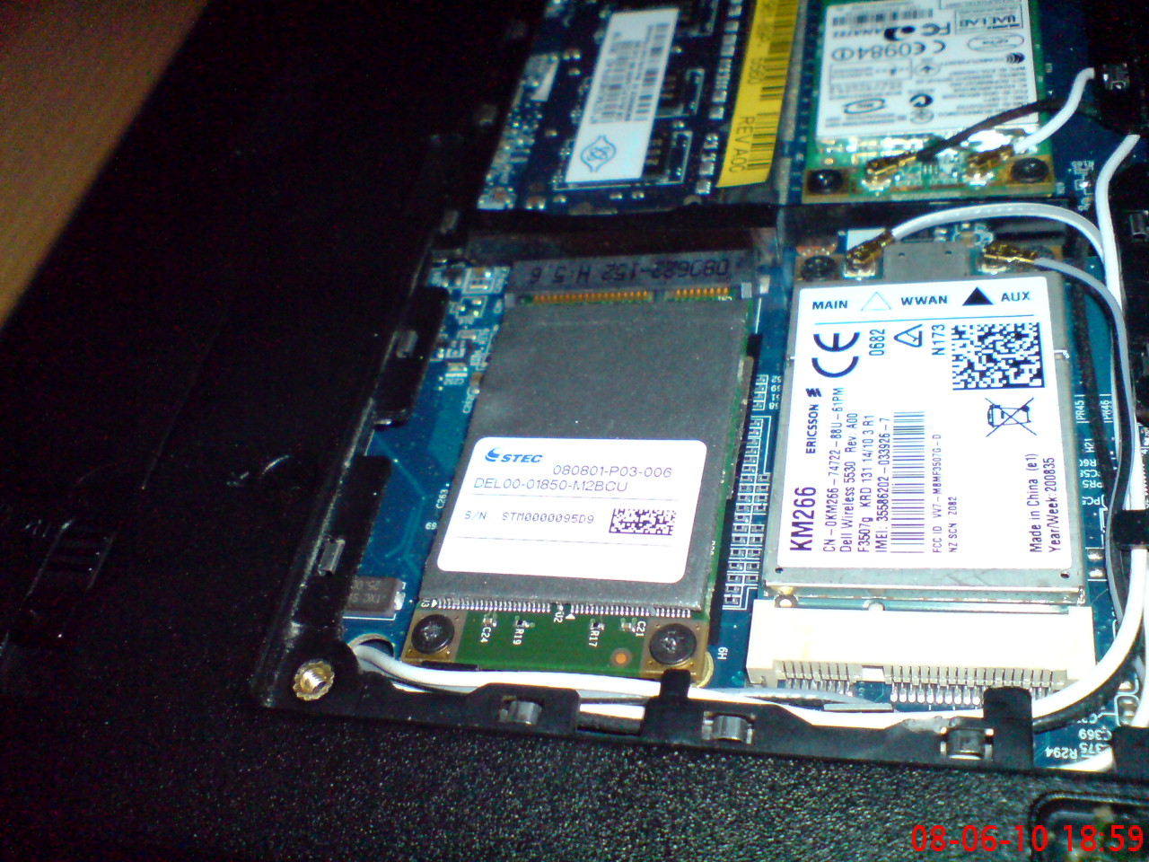

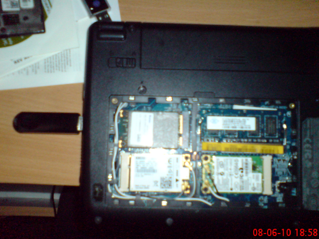

    Moze nie do konca dobrze wszystko okreslilem.
    Problem z Mini SSD Dell netbook- scan SMART ATRIBUES z MHDD Problem z Mini SSD Dell netbook- scan SMART ATRIBUES z MHDD
    Dysk jest na zasadzie karty flash - tak to wyglada.
    Sama elektronika i pamieci. Laczna pamiec 8GB.
    Wiec brak glowicy - wiec nie ma co stukac.
    Samo w sobie wiec "mechanicznie" powinno dzialac zawsze 100%.
    Dysk jest wykrywalny da sie czytac smart.
    Jednak calej reszty nie da sie zrobic.
    Netbook Dell Inspiron 910. (takie male gowienko 12 cali.)

    Stukanie odpada. To nie zmienia faktu, że trzeba zastanowić się nad problemem. Proponuję poczytać na forum o HDD Repair. Jeżeli dysk jest przeznaczony na straty to nie zaszkodzisz mu bardziej.
    Po przeprowadzeniu testow w HDA:
    Atrybuty SMART failed w:
    170 - FAILED - 170 AAh Reserved Block Count
    174 - FAILED - 174 AEh Unexpected Power Loss
    188 - FAILED - 188 BCh Command Timeout
    Jak sobie z tym poradzic ?????????
  • #7 9293721
    rajucorsa
    Posty: 90
    Ocena: 31
    witam też mam Dell-a 910 z SSD 8Gb i mam ten sam problem i podobnie testowałem jak kolega mój dysk SSD włożyłem do innego modelu i działa poprawnie czyli wychodzi na to że to płyta główna ma problem z obsługą dysku więc zaczołem pomiary i na wyściach mini PCI nigdzie nie pojawia mi sie 5V a na innym lapku jest 5V z tym że nie pamiętam na której nóżce co uaktualnie.
    Wygląda na to że na płytke wchodzi 3,3 v i zasila bios tego dysku i odczytuje tylko informację a napięcia nie dochodzą na kość pamięci w moim przypadku i dlatego nie można dokonać operacji na dysku.
