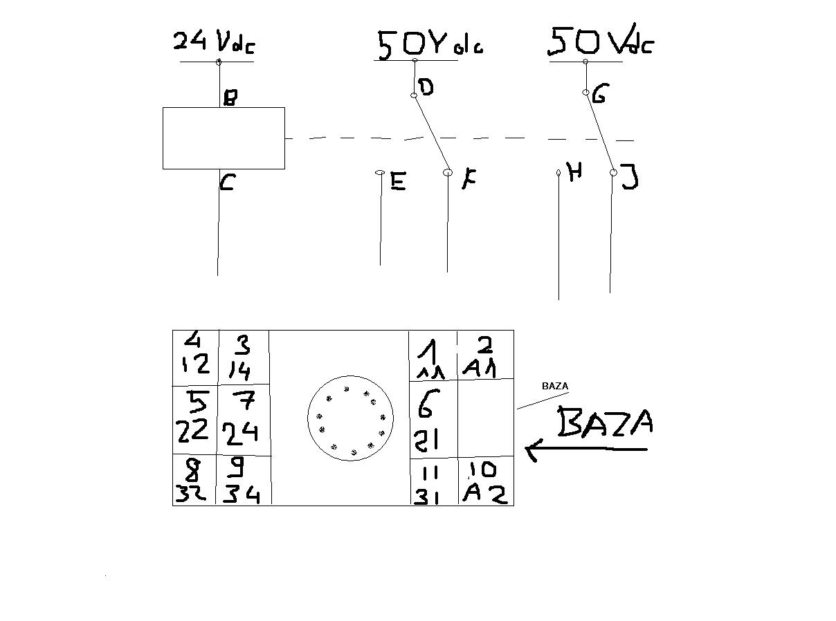

    mam problem, bo nie bardzo wiem jak połączyć taki Przekaźnik elektryczny
    Przekaźnik elektryczny - jak go podłączyć
    Do MODA, daj życzliwym mi pomoc zanim skasujesz

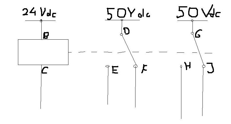

    Poniżej przedstawiam schemat wg, którego powinien być ten przekaźnik podłączony w załączniku "baza" - jest tam schemat i baza przekaźnika. Prosiłbym, aby ktoś podpowiedział mi, co powinienem wstawić w miejsca liter (B, C itd.) - które cyfry z bazy
    i schemat podłączenia widoczny na przekaźniku w załączniku
    relay2
    Kolega fuutro napisał ze:
    B i C to wyprowadzenia cewki A1 i A2.
    D, E i F to kolejno 11, 14 i 12.
    G, H i J to kolejno 21, 24 i 22.
    Mam pytanie czy do cewki A1 mam podpiąć 24V a do A2 – 0V
    Do wejścia D i G mam podpiąć 50 V, a E, F, H i J to są wyjścia 50V, które sterują?

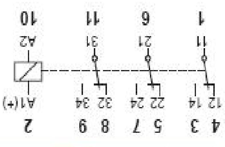

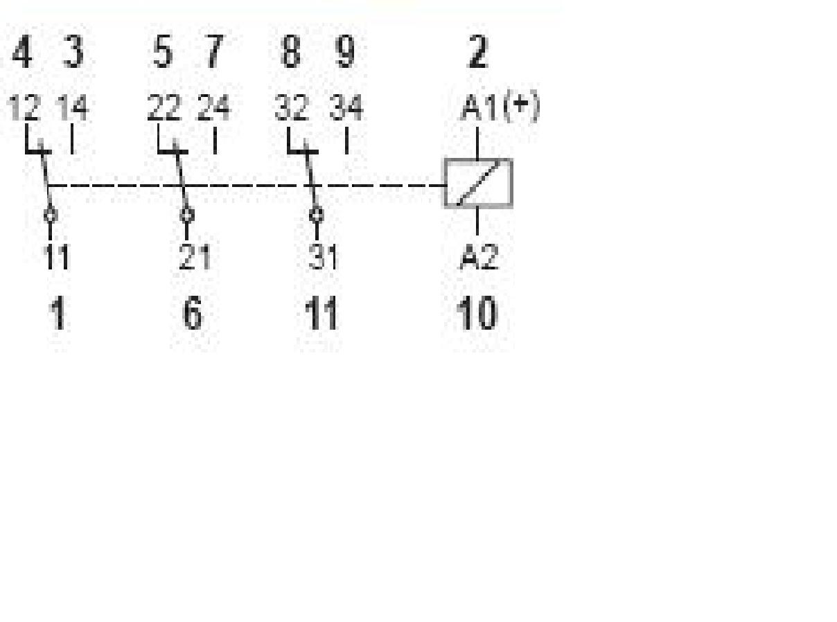

    A1 i A2 to styki cewki przekaźnika / stycznika, tam podłączasz napięcie sterujące, wszystko jedno jak biegunowość będzie, byle napięcie stałe było, to zadziała [twoje B i C].
    Reszta to 3 pary styków wykonawczych.
    Gdy na cewce nie ma żadnego napięcia, to styki 1-4, 6-5 i 11-8 są zwarte.
    Po podaniu napięcia na cewkę sterującą styki przełączają się na 1-3, 6-7, 11-9.
    Więc w Twoim przypadku:
    D = 1; F = 4; E = 3 i tak analogicznie dla reszty styków....
    Czyli napięcie 50V podajesz na styk roboczy nr 1, po podaniu napięcia na cewkę, napięcie na styku roboczym zostanie załączone na styk nr 3.

    B-2/A1
    C-10/A2
    D-1/11
    E-3/14
    F-4/42
    G-6/21
    H-7/24
    I-5/22
