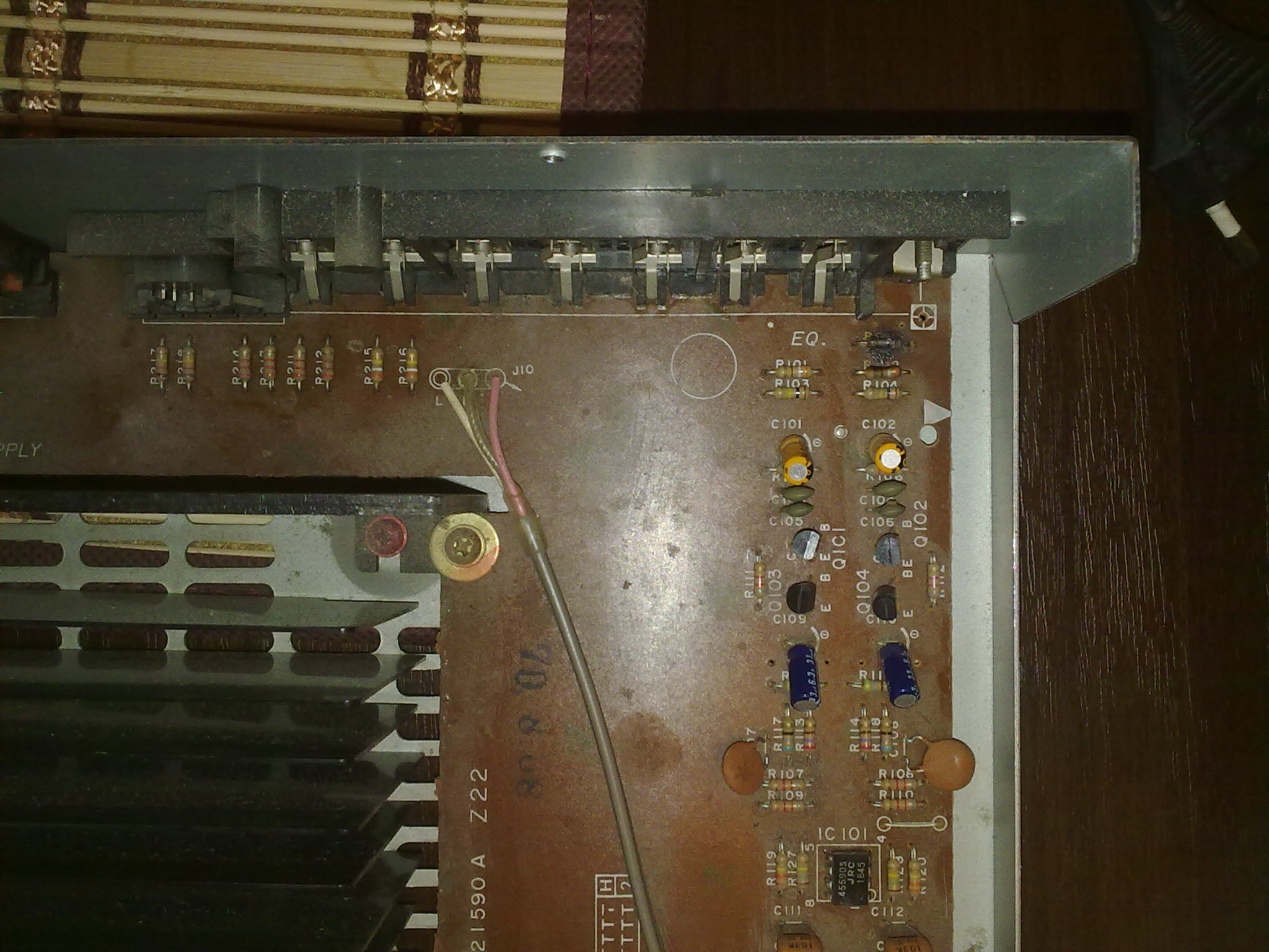

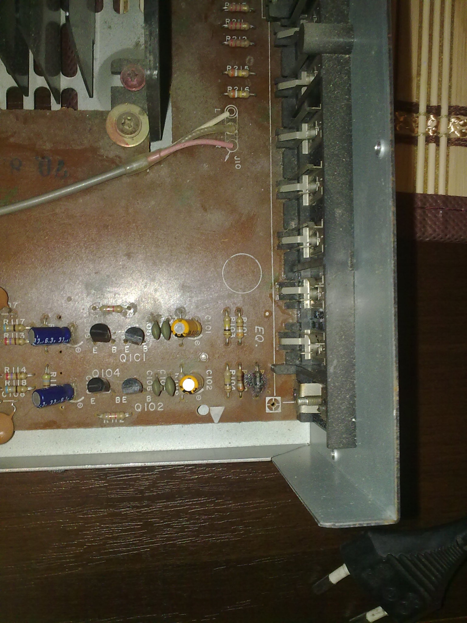

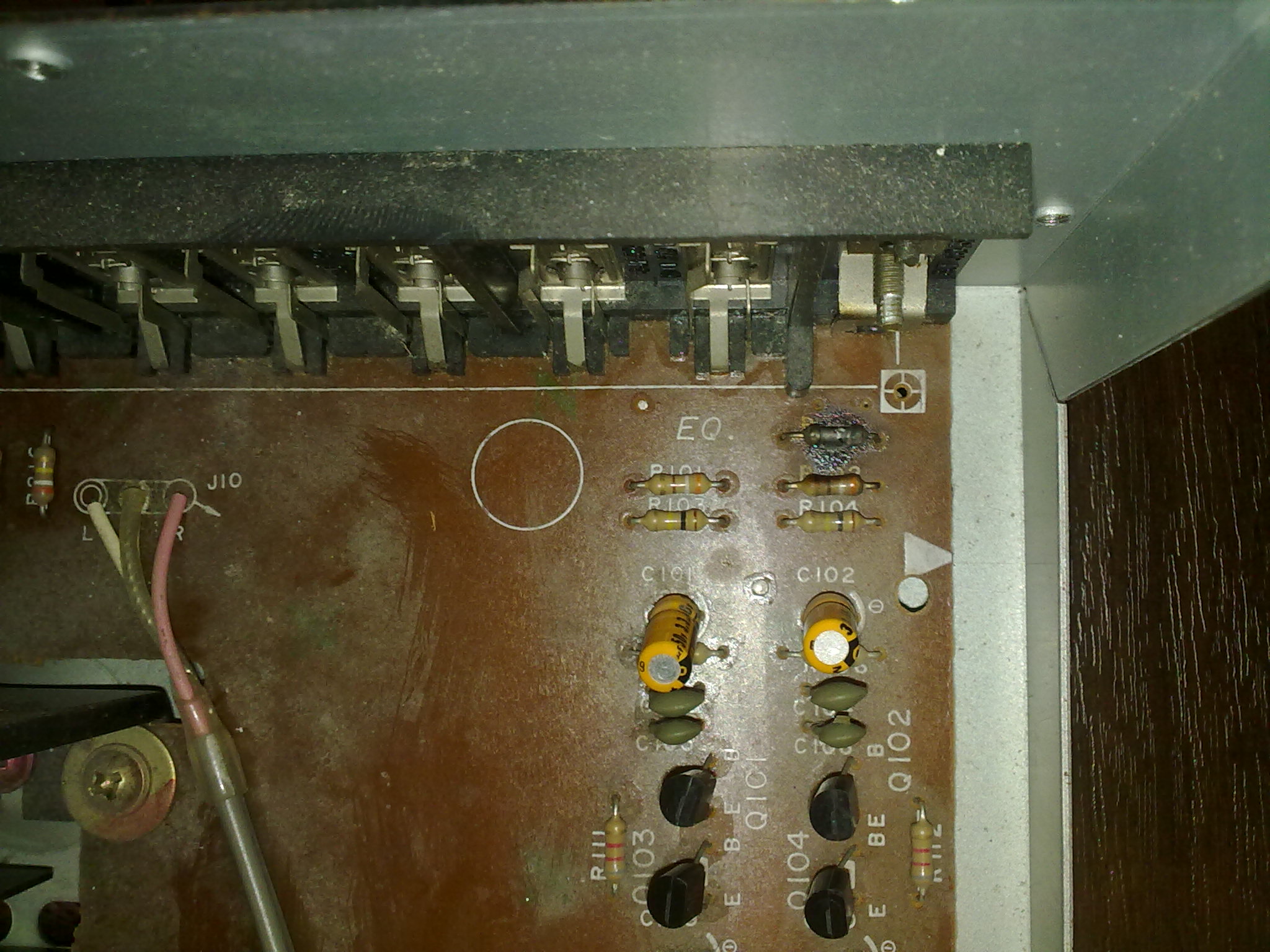

    Witam. Jestem nowy na forum i proszę o wyrozumiałość.
    Posiadam (czytaj dostałem za darmo) wzmacniacz technics su-z22. Niestety nie gra, włącza się lecz nie wydobywa się z niego dźwięk, nie ma reakcji na wyświetlaczu, a wcześniej "skakały" wartości mocy. Znalazłem spalony rezystor lecz nie potrafię odczytać jego nazwy i wartości. Proszę o pomoc gdyż nie wiem jaki kupić. Dołączam zdjęcia spalonego elementu. Czy jest możliwe, że przez ten rezystor wzmacniacz nie gra? Jeszcze pytanie dla posiadaczy tego wzmacniacza czy jest jakaś "w miarę normalna" możliwość dostania się do spodu płytki tak żeby nie trzeba było rozbierać tego wzmacniacza w drobny mak. Dziękuję za odpowiedz

    Witam podaj nr rezystora napisany na płycie.

    No właśnie kiedy widać tyle co na zdjęciach a mianowicie tak się spalił ten rezystor że nie mogę oczyścić tego napisu i odczytać. Wydaje mi się że na początku jest R ale to mało daje.
    NA tej stronie https://www.elektroda.pl/rtvforum/viewtopic.p...&start=0&sid=8ae560ba11d70771efd049b30bb67d3e znalazłem schemat tego wzmacniacza. nie wiem czy to coś da
    Udało mi się oczyścić napis na płycie. Napisane jest R219 czyli tak jak w schemacie.
    Chciałbym wiedzieć jaki to jest rezystor żebym wiedział co kupić, albo co w ogóle w sklepie powiedzieć

    Tak przypuszczałem że to rezystor 219 czyli jk masz na schemacie napisane 10 om.
