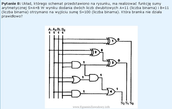

    Materiały i testy z poprzednich lat na egzamin technika-elektronika o co tu chodzi, prosze o odpowiedz? jak to rozpoznac ktora bramka nie dziala prawidlowo?
    Prosze o odpowiedz i wytlumaczenie mi tego pytania??

    tu chodzi o działanie bramek, masz tam bramki pierwsza z góry to XOR działa na zasadzie suma modulo 2
    widzimy że na wejściu są podane 2 jedynki w przypadku tej bramki gdzy na wejściu są 2 jedynki będzie zero na wyjściu więc bramka działa poprawnie, podobnie z pozostałymi

    Bramka XOR nr 3 daje niewłaściwy wynik. "1" XOR "0" => "1" a nie zero jak na rysunku.
    Suma 11 + 11 => 110 (binarnie oczywiście :-))
    sam miał to rozwiązac napisałem mu jak, zepsułeś mu życie.
