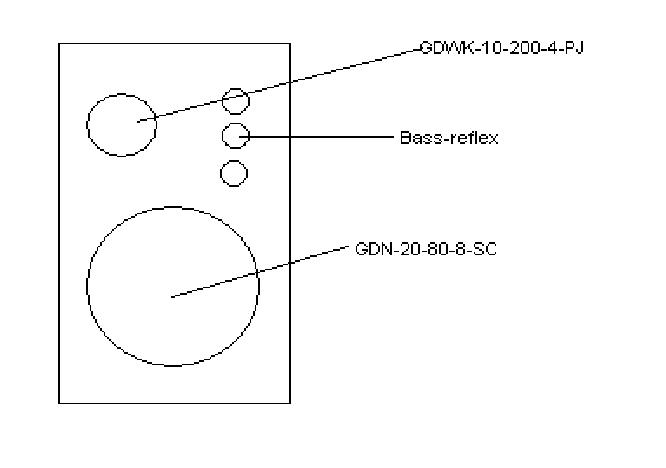

    Czy te głośniki można by wstawić w bass reflex , bo myślałem nad czymś takim:
    Alphard EW 80 - obudowa zamknięta czy bas refleks do kolumny dwudrożnej?
    Buda 30litrów wysokość 45cm szerokość 26cm.
    Czy średnie tony bądą fatalne, czy będzie znośnie?
    Nie wiem czy jest sens pakować lepsze kolumny do diory ws 442, a z kasą trochę krucho.

    Jak chcesz te głośniki, to rób w zamkniętej, one nie nadają się do BR. Trudno powiedzieć, czy znośnie, zależy z czym porównywać (masz jakieś właśnie porównanie do innych kolumn, tzn. odsłuchiwałeś jakieś "znane", co Ci się podobały/ nie podobały? )
