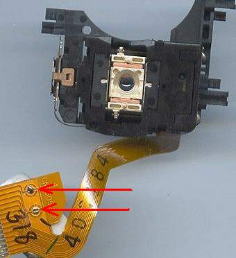

    Witam. Mam taki problem a mianowicie wymieniłem laser w pioneer deh p7400mp na nowy. I niestety wyskakuje mi komunikat error 11. Jaka może być tego przyczyna. Muszę coś wyregulować ? Pozdrawiam

    Error 11, to błąd odczytu płyty. Może na to składać się, uszkodzony laser, mechanizm cd, lub elektronika kompaktu. Kiedyś miałem uszkodzony procesor od sterowania płytą cd.

    Tak patrząc na zdjęcie, niestety niezbyt czytelne, widać zworki zabezpieczające. Usunąłeś z nowego czytnika?

    Aha coś takiego. Tyle że problem polegał na tym iż stary laser wcześniej czytał płyty cd , gdy trochę laser podregulowałem zaczął czytać płyty mp3 ale nagrania przerywały. Niestety urwała mi się pokrętło od regulacji starego lasera i w tym momencie cały czas wyskakuje komunikat error 11. Dlatego wymieniłem na nowy i dalej error 11.
    Właśnie o tym to zapomniałem zaraz sprawdzę to. Dziękuje za odp.

    Usunąłeś zworki zabezpieczające z nowego czytnika?

    Tak dokładnie to była ta przyczyna którą Pan opisał nie usunąłem zworków zabezpieczających. Ja się dopiero uczę także na następny raz już będe wiedział. radio już śmiga i czyta Cd i Mp3. Dziękuję za pomoc.
