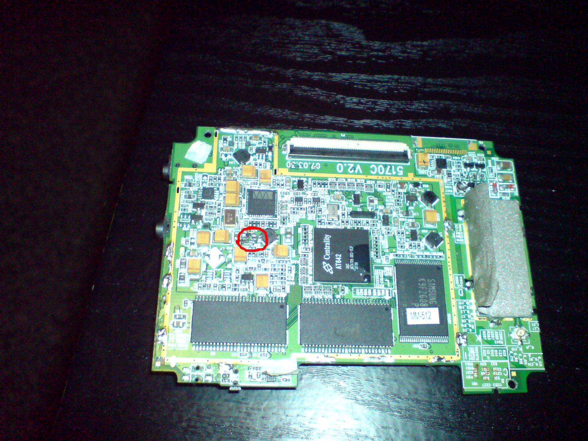

    Witam wszystkich mam problem z moją akirką w ładowarce przepalił się opornik i tranzystor co spowodowało że moja akira dostała ładowanie nie 5v a 12v.
    Skutek coś spaliło się na płycie głównej a raczej eksplodowało.
    Akira mm3512-A3 Coś wypaliło się na płycie głównej
    Niestety nie mam do niej schematu więc nie wiem co tam powinno się znajdować.

    Najprawdopodobniej element o oznaczeniu SBTB ( oznaczenie kodowane ) - nie mam dokładnie takiego modelu ale tak wynika z pochodnych.
    Prawie pewne że to tylko część strat. Pomierz rozprowadzenie napięcia przed tym układem.
