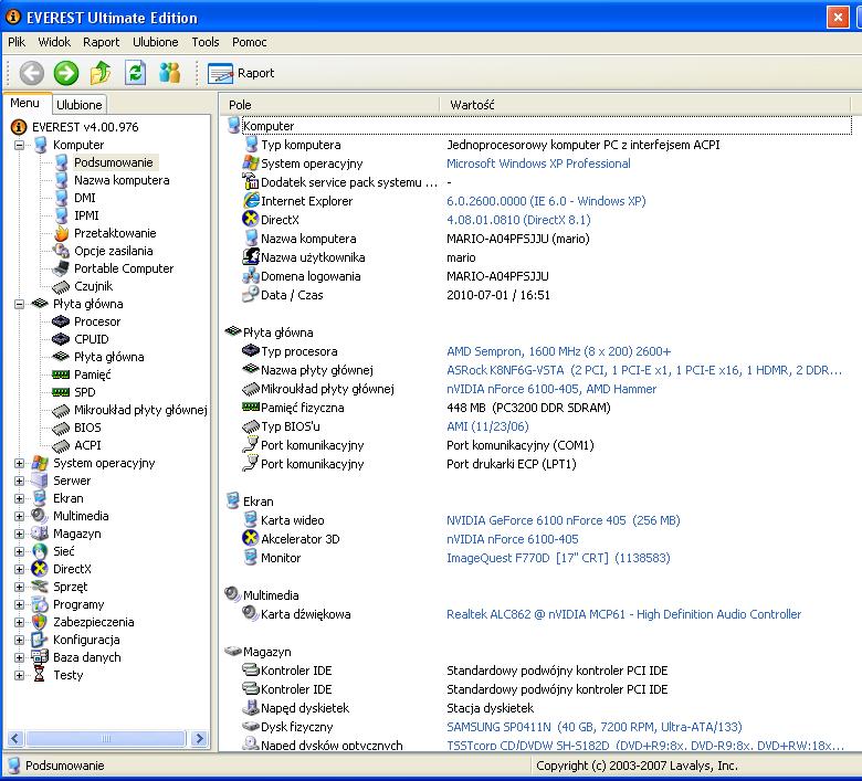

    Niedawno padł mi dysk twardy w moim kompie więc zainstalowałem oprogramowanie na innym, który posiadałem i który był sprawny.
    Jak sie teraz okazuje, nie mam dźwięku ani przy odtwarzaniu muzyki czy filmów z kompa ani z netu.
    Mój sprzęt to:
    Nazwa płyty głównej ASRock K8NF6G-VSTA
    Karta graficzna nVIDIA nForce 6100-405, AMD Hammer
    Karta dźwiękowa Realtek ALC862 @ nVIDIA MCP61 - High Definition
    Typ procesora AMD Sempron, 1600 MHz (8 x 200) 2600+
    Nazwa systemu oper. Microsoft Windows XP Professional
    Poniżej zamieszczam linki do zdjęć z konkretnymi danymi tj. danymi z panelu sterowania, właściwości sterownika karty dźwiękowej oraz dane z programu "everest".
    https://obrazki.elektroda.pl/97_1277997498.jpg
    https://obrazki.elektroda.pl/25_1277997498.jpg
    Prubowałem już różnych rzeczy z zainstalowaniem programu "Driver Genius Professional Edition" oraz aktualizacje sterownika i wgrywanie nowych ale ponieważ nie posiadam płyty z oprogramowaniem to nic mi z tego nie wyszło.
    Nie wiem o co chodzi z tymi znakami zapytania w menedżerze urządzeń.
    Nie wiem także czy nie został wyłączony dźwięk w biosie (nic tam nie grzebałem więc powinno być ok). Nawet nie wiem jak to sprawdzić.
    Proszę o jakąś radę.
    Z góry dzięki :)

    Zainstaluj realteka powinno ruszyć.

    Nie mogłęm zainstalować nawet SP1 a co dopiero SP3.
    Zrobiłem formata i ponownie zainstalowałem całość i jakąś starą wersję realteka i zadziałało :)
    Tak czy owak dzięki za rzucenie okiem na temat.

    XP bez jakiegokolwiek SP to proszenie się o kłopoty.
    IE6, DirectX 8.1 i inne arachaizmy, UAA (a na płycie masz HD Audio)...
    Jak były problemy z instalacją SP to trzeba było opisać jakie.

    Zielu82
    Posty: 89
    Ocena: 2
    Nie mogłem zainstalować SP1 ponieważ ciągle wyskakiwało mi, że mam piracką wersję XP, choć instalowałem to oprogramowanie już wiele razy i nigdy nie miałem tego problemu. Nie wiedziałem czy da się to obejść więc sformatowałem raz jeszcze i już było ok.
