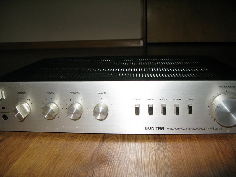

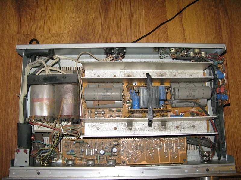

    Witam wszystkich. Zabrałem się za regenerację wzmacniacza unitra WS 304 S.
    Wzmacniacz "prawie działa" tzn. przy włączaniu wszystkie głośniki strzelają a przy zwiększaniu głośności zaczynają charczeć niskotonowe.
    Zamienniki tranzystorów do Unitra WS 304 S - BC148B, 308B, BC177B, BF257
    Zrobiłem listę podzespołów które chciałbym wymienić a że nie jestem elektronikiem i kiepsko się orientuję gdzie mógłbym kupić poniższe elementy:

    Ok udało mi się wymienić podzepoły o których wcześniej pisałem. Jeszcze jedno pytanie. Przy włączaniu wzmacniacza jest jedno wielkie walnięcie wszystkich głośników. Czy ten wzmacniacz tak po prostu ma czy coś jest uszkodzone? Dodam że jak wyłączę wzmacniacz i ponownie szybko włączę walnięcia nie ma.

    Tzw. "Układ opóźnionego załączania kolumn" załącza sygnał do głośników dopiero kilka chwil po włączeniu wzmacniacza, powinien skutecznie wyeliminować ten trzask.
    Układ jest prosty wiele rozwiązań znajdziesz na elektrodzie i w internecie.

    Mała uwaga ode mnie , jeżeli BDP z końcówki są dobre, to daj sobie spokój z BD911/912, ponieważ w 80% występują jako podróby - (było na elektrodzie dużo tematów o nie działających tak jak należy BD911/912).
    Jeżeli już musisz wymieniać tranzystory z końcówki, to wstaw tam 2N6488/2N6491.
