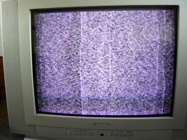

    Witam szanownych...

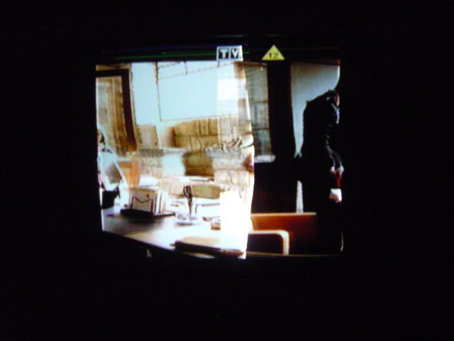

    TV jak w tytule (chasis CP520 - jedna duża kość SMD). Jak zobaczycie na zdjęciach brak synchronizacji (tak jakby) w poziomie i zawinięty w poziomie (cięzko to uchwycić na zdjęciach). W każdym bądź razie:
    - obraz jest za mały w poziomie
    - zawinięty w poziomie (połowa z prawej na lewej stronie)
    - czasami rozciąga się na cały raseter a potem powrót do wąskiego wyświetlania
    Zaobserwowałem:
    - zaniżone napięcia z trafo WN (zamiast 45V na ramkę V ok 22V, zamiast 180V na PK ok. 100V
    - napięcia z zasilacza prawidłowe

    Niestety "trzęchawka" i zawinięcie dalej pozostało. "HOT" nie grzeje się za bardzo...czyli raczej będzie to coś ze sterowaniem H.
    I tu od razu powiem, oscyloskopu niestety brak (więc nie każcie mi patrzeć na oscylogramy). Może ktoś miał cuś takiego, może trafił mu się taki "zbuk" :|
    Liczę na pomoc i krytyczne (ad meritum) uwagi.
    ps: dodaję obrazki...
    Daewoo DTC-21Y2 - zawinięty w poz. i kłopot z synchronizacją

    objaw ciągle jest taki sam, czyli obraz pojawia się po czasie (około 20-30sek) jest zawinięty(w poziomie), postrzępiony. Napięcia z Trafo WN są zaniżone (są tam trzy wyjściowe napięcia - 13,5V (dobre), 43V (połowa tego), 185V (połowa tego)
    czasami obraz się pokaże prawie cały (co widać na załóczonym zdjęciu nr 1) ale zawinięcie pozostaje
    TV przyszedł z taką usterką na warsztat, no i jeszcze nie działał pilot ale to insza inszość :D
    No i teraz (nie wiem czy wspominałem, "gmeranie" paluchem przy procesorze (kombajn do wszystkiego), a dokładnie przy elementach obok kwarcu (cztery kondensatory, dwa elektrolity i dwa ceramiki) powoduje że coś tam się zmienia na ekranie, oczywiście jak za bardzo pogmeram to się TV wyłączy! Jest to obwód H i V jak udało mi się wyczytać ze schematu...
